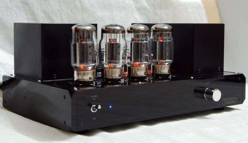

    Em xin đăng ký cấu hình sơ bộ sp dự thi Sumo 2008
    - 6C33C x 4
    - 6H30Pi x 2
    - 6H23P x 4
    - Công suất 50W x 2 (8 Ohm)
    - Em sẽ cập nhật thông tin đầy đủ và hình Ảnh sau.

    Em gởi tấm hình sản phẩm dự thi đang trong thời gian thí nghiệm trình các Bác

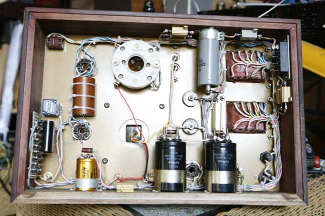

    Thông số sản phẩm của em
    Power mono block 845SE
    Đèn Pre : 5814 đấu chập 2 nửa
    Đèn lái: Sử dụng phần 5 cực của đèn PCL86
    Đèn công suất: 845
    Điện áp b+: 825V
    điện áp bias: -110V
    Công suất ra 17W
    Dòng tĩnh đèn công suất 845: 95mA
    Nắn dòng: điốt
    Tụ nối tầng: tụ dầu công nghiệp và tụ propopylen
    Biến thế nguồn: tự quấn
    Choke: Teablue
    OPT: Kienxom
    Sử dụng active choke cho đèn lái và mạch pre.

    Đại ca cho cái ảnh nội thất lên đê :mrgreen:

    Để hôm nào em quét mạng nhện xong cái hãng
    http://vnav.vn/sumo/index.php?option=co ... &Itemid=41
