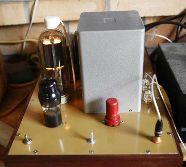

    Cấu hình 805 SE Mono block (Class A2)
    -Input tube : 5693 RCA
    -Driver tube : 6f6 RCA
    -Power tube : 805 (838) UE
    -Power tranformer : US military
    -Output tranformer : Tuấn Anh OPT ( 3500-8 Omhs)
    Power handling : 25 w RMS
    -Em sẻ gởi hình và cấu hình 3-500Z SE Mono block (Class A2) Trong vài ngày tới

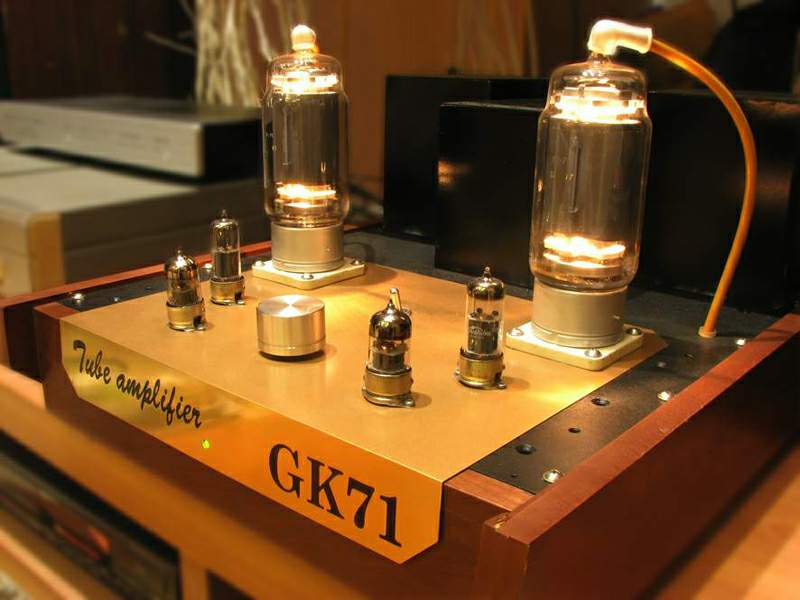

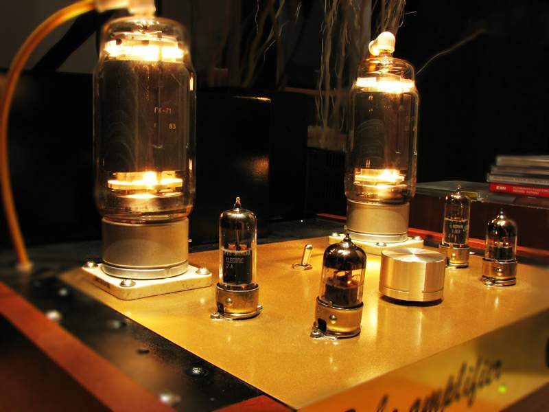

    Em xin giới thiệu sản phẩm dự thi của em, trường hợp của em cũng giống trường hợp của Bác Hincaca, sản phẩm được chế tạo thủ công ở Việt Nam nhưng không phải là do em làm :D .
    Cấu hình GK 71 SE:
    -Tầng đầu: 6H23 x 2
    -Tầng lái: 8FQ7 x 2
    -Tầng công suất: Gk 71
    Công suất ra loa: 33w/c. Sau đây là hình em nó:

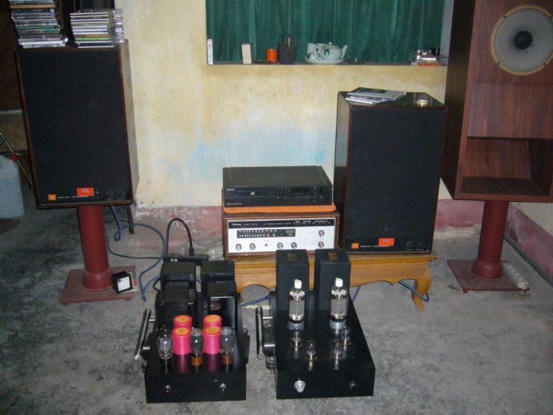

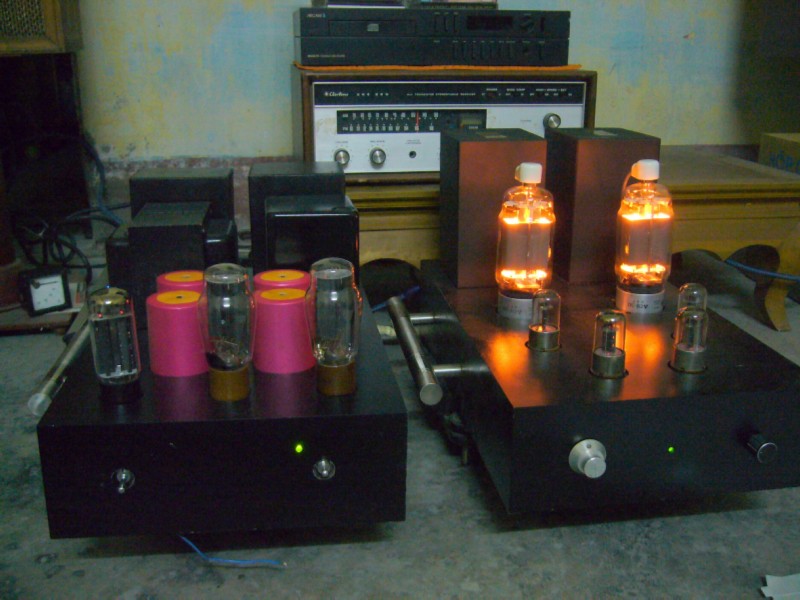

    Em thì đưa cấu hình lên rùi mà bác Sờ Co Pi On không đưa lên VNAV.VN/SUMO bùn ghê.
    Đưa tạm vài cái hình lên giới thiệu SUMO của em.
    Nhìn bác TUAN ANH di dây nhìn lại sản phẩm của mình bùn quá

    Và em nó đang chạy Rà bằng nàng 4311-B
    Bác nào trên Hà Nội cần chạy ra loa ko ới em 1 câu nhá để em mang em nó lên " phối giống " a quên phối ghép xem nó xem sao:

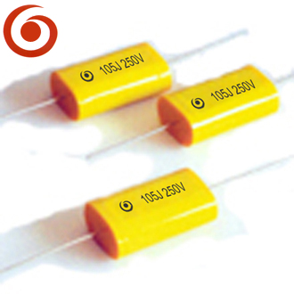

  19. DIY-lover
    DIY-lover Advanced Member
    12/8/07
    7.338
    88
    TBG - HCMC
    Re: Sumo 2008 Contest tại HN- http://www.vnav.vn/sumo/
    Nó là Polypropylene, có cái hình minh họa ở dưới, dùng tới 4.7uF Băng thông trước OPT của Ampli Em nó phẳng từ 2Hz tới gần 500kHz lận, kẹt cái OPT chỉ từ 20Hz tới hơn trăm kí thui.
    Xí lộn, Em post lộn topic mất rùi, cái hình đó nằm bên topic push pull Amp.
  20. Dztronic
    Dztronic Advanced Member
    9/12/05
    3.588
    54
    Tụ vàng của bác (chứ không phải tụ của bác) vì không cho em kích thước nên sao trông giống tụ Mylar chứ không phải Polypropylene. Đương nhiên không có kích thước thì em chỉ đoán mò. Tụ Jensen đố mà có băng thông được như mấy tụ Polypropylene hay Polystyrene. Nếu không có mấy ông Tube SE class A thì hãng Jensen chắc ngưng sx tụ PIO ... :D
    Chị Đíp nếu muốn đạt về thông số kỹ thuật thì cứ chơi tụ Poly chứ Jensen PIO chỉ... phí tiền trừ khi có ai cho. :D Em không nghĩ cái OPT của chị được 20Hz - vài trăm kHz như chị nói trừ khi chị gắn cái Sig Gen trực tiếp vào cái OPT như thế là không đúng cách đo cho OPT. Nếu anh Nga ngố mà sx tụ K72P hoặc FT2, FT3 mà có trị số lớn cỡ 1uF trở lên thì mấy em Jensen và Audiophile cap chít chắc nhất là ứng dụng trong các OTL ....

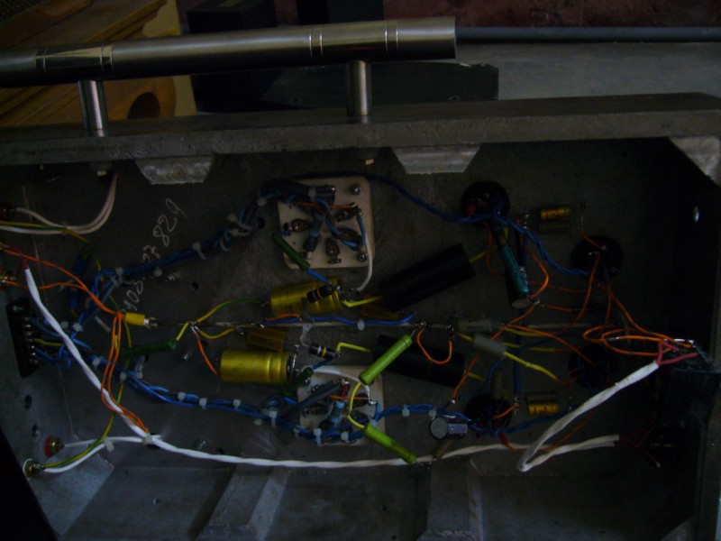

    Cấu hình 829B - PSE MrDuong
    - Tầng đầu: EF12 RFT x2
    - Tầng lái: 6SN7 RCA x2
    - Công suất: 829B RCA x4
    - Nắn diode + ổn áp OA3 cho tầng đầu
    - Nguồn + OPT + Choke made by Phương đồng nát
    - Tụ lọc: tụ dầu công nghiệp GE
    - Công suất: 25 W 8 ohm
    - Kích thước: 44 x 43 x 8
    - Cân nặng: ~ 35 kg
    Em sẽ cập nhật thông tin và hình ảnh sau.
