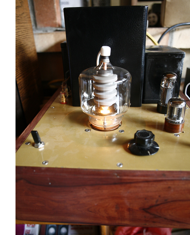

    Em xin gửi tiếp cấu hình 3-500Z :
    3-500z .SE Mono block power amplifier
    Input tube : 5692
    Driver tube : E 235 L
    Power Tube : 3-500z ( Class A2 )
    Power tranformer :Military
    Filter choke : Military
    Output Tranformer : Tuân Anh OPT (4600-8 omhs)
    Power handling : 30 Watts RMS
    Em sẽ pót hình sau

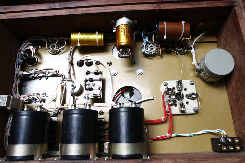

    Gọi là "Bắc tiến" bác à :D
    Bác Tuananh đi mạch gọn gàng quá!
