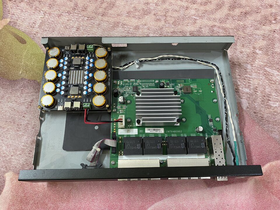

    Chào bác cho mình hỏi khi dùng nguồn Linear Gio này thì phải mode nguồn buffalo pk ạ

    Bác muốn dùng nguồn linear cho sw buffalo 2016 thì phải tháo vỏ máy, rút bộ nguồn xung ra và chế dây và giắc DC vào.

    Chế DC xong phải rút hẳn jack AC ra mới ngon bác, để jack AC nó vẫn nhiễu

    nguồn linear cho buffalo thì em nào xài ok ạ

    LT3045 hoặc DC4 là ngon bác

    Em tháo hết luôn cả nguồn và giắc và lắp thêm mạch lọc DC như này :D

    Hết bn ạ và làm ở đâu bác

    Vừa tiền bác mua nguồn LT3045 chơi cho ngon bác a

    mạch lọc này mua chỗ nào bác nhỉ

    Bác có thể tìm mua mạch lọc DC này trên taobao cho rẻ!
