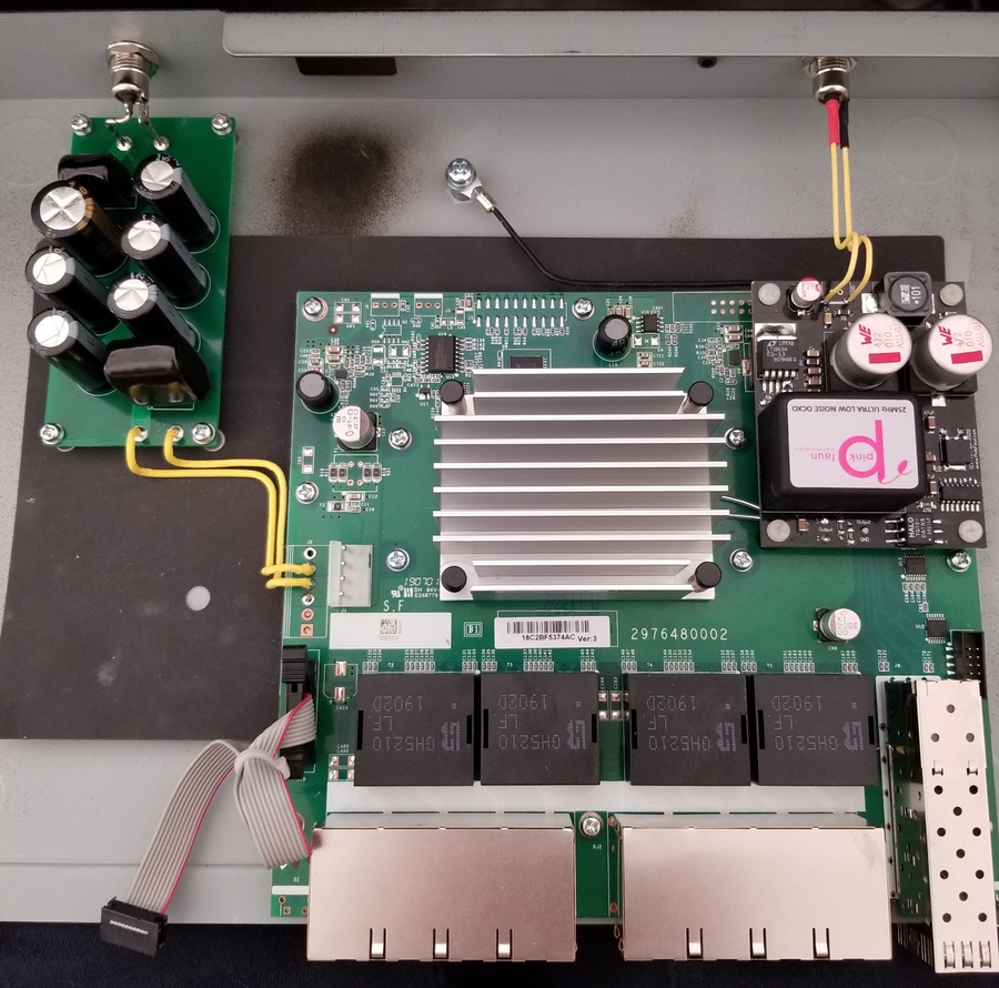

    Có thể là đồ của em vẫn chưa đủ tốt, mặc dù đồ mạng của em toàn hàng for audio, linh kiện ultra low noise, có mỗi cái module quang (SFP Fiber Transceiver) là bắt buộc phải dùng hàng công nghiệp mà em phải lặn lội mua hàng Planet Tech từ Mỹ cho yên tâm. thật ra digital nó vô cùng lắm, chơi tới đâu thì chơi, như các bạn tây mod switch có thể chơi cả ultra OCXO của pinkfaud (khoảng 1200 eur).

    Việc cấp clock cho switch cũng cả 1 vấn đề .
    Những sản phẩm số e thường tối ưu sâu nhất nhất là các khối nguồn Buck switching bên trong thiết bị > để giảm tối đa các xung tần nội sinh bên trong thiết bị .

    Bác @HNE thử tìm mod con switch Buffalo BS-GS2016 đi.
    Nó có sẵn 2 cổng SFP, và quan trọng là dân audiophile Nhật phát hiện con switch Melco S100 mắc lòi là dùng nguyên board của GS2016. Mỗi tội sau phát hiện này thì GS2016 bị săn lùng và giá cũng leo thang trên ebay. Khéo tay như bác có khi ra đc sp hay hơn S100.

    E cũng đã tìm hiểu về con này , con s100 bê nguyên vậy vô vỏ hãng thôi ( có thể up lại Eprom ) . Về con Gs2016 e mod dc tất cả các khối nguồn của nó , dòng con này khá cao - tầm 5A 1 đường 1.1v , clock con đó e cũng mod dc > công nghệ mạch mod đủ cả mỗi tội là h khó mà mà mua con GS2016

    Bác HNE chú ý mấy thằng Khoai Tây nó nói: Cả Juniper SRX300 và bản sửa đổi C1 của dòng D-Link DGS-1210 đều dùng chung BCM53343 (Broadcom Hurricane 2 SoC) bên trong Buffalo / Melco
