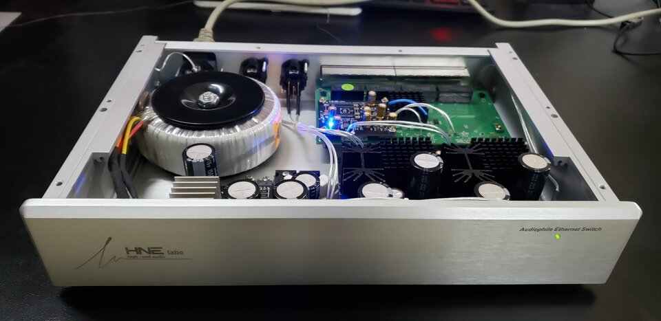

    Qua bao ngày mong ngóng hôm nay Hne đã giao Linea + Swith. Đáng để đầu tư và trải nghiệm. Ok đấy . Thanks Hne
