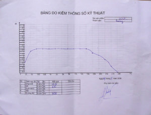

    Để thông số kỹ thuật em công bố được chính xác thì em xin chụp hình lại bảng đo kiểm thông số kỹ thuật cho mọi người nhìn thấy ạ(không vẽ biểu đồ nữa).
    Đầu tiên là ampli của bác Nhoc Me May : EL34SE
    Và đây là nhận xét của em về thông số kỹ thuật này.
    -Công suất danh định là 4.5W (6Vrms/tải 8 ohm).
    -Tỉ số SN:58dB.
    -Độ nhạy ngỏ vào 100mVrms-sin1Khz.
    Với công suất này thì cặp loa của bác Sanh Trang có vẽ tìm được bạn xứng đôi vừa lứa :D
    Tỉ số S/N nâng cao chút nữa thì sẽ ít ù,xì hơn,nhưng nhiều khi nhờ ù,xì mới hay???? :lol:
    Độ nhạy ngõ vào chỉ 100mV, những bài hát có độ động lớn dể dàng thể hiện ở mức âm lượng vừa phải,nhưng âm lượng lớn hơn thì tiếng sẽ hơi rối.Đây cũng là ưu và nhược điểm tương ứng với các điều kiện test khác nhau,Em nghĩ khoảng trên 300mVrms thì hợp lý hơn.
    -Về đáp tuyến tần số thì tuyệt đối bằng phẳng từ 100hz đến 10khz.
    Khoảng tần số dưới 50hz thì cần phải cải thiện thêm.
    Khoảng dải cao đến 15khz vẫn chấp nhận được.
    Với 1 sản phẩm DIY mà cho thông số như thế thì quả là rất đáng khích lệ các bác ạ.
    Em nhường lời nhận xét về nghệ thuật lại cho BGK ạ.

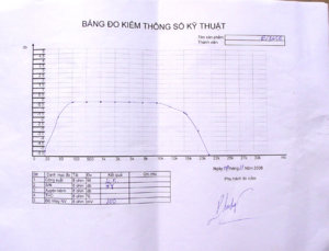

    Em công bố tiếp.Ampli thứ 2 tham gia cuộc thi là của bác lít-Sần.
    Thông số kỹ thuật như sau
    -Công suất 3.1W(5Vrms/ tải 8 ohm)
    -Tỉ số S/N:57dB
    -Độ nhạy ngỏ vào :500mVrms-sin1khz.
    -Đáp tuyến tần số ở dải thấp tương đương với ampli EL34SE của Nhoc Me May nhưng dải cao có phần nhỉnh hơn đôi chút(đo được đến 25 khz)
    Tuy nhiên qua thẩm âm thì em thấy ampli của bác lít-Sần chịu chút thiệt thòi do phối ghép(Vì CS nhỏ nên em nó có vẻ rất cố gắng với cặp loa của bác Sanh Trang. :D
    Bác này còn chịu thiệt thòi khi không dùng đĩa CD Pha-ma-ci (như lời bác Sanh Trang). :lol:
