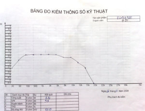

    Sorry các bác vì sự chậm trể công bố thông số kỹ thuật của em.
    Em công bố đây :D
    Đầu tiên là 6P3C của bác SAA
    Với đáp tuyến tần số như thế này thì các ampli bán dẩn cũng phải ganh tị ? :lol:
    Nhưng em cũng có vài góp ý nhỏ là
    -Nếu cải thiện được dải từ 20 đến 50Hz thì sẽ cho âm trầm rất tốt vì công suất đến 11W mà không tận dụng được dải thấp thì cũng hơi tiếc .
    -Vấn đề chất lượng linh kiện (tụ liên lạc,hồi tiếp...) nếu quan tâm đúng mức chắc chắn sẽ cải thiện thông số kỹ thuật hơn nữa ở dải trung cao.
    -S/N 50 dB cũng cần nâng cao thêm chút nữa.
    Ampli này khá hoàn thiện về nghệ thuật cũng như kỹ thuật,em chúc mừng bác SAA có đồ chơi rẻ tiền nhưng chất lượng cao.

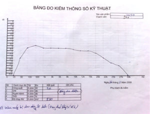

    Ampli thứ 4 là của bang chủ HST dùng đèn EL34-SE
    Em nghĩ bác HST nên :
    -Cải thiện dải tần số dưới 100Hz và trên 10KHz.
    -Độ nhạy ngõ vào nên dưới 700mV thì ít phải lăn tăn vụ pre.
    Thông số kỹ thuật như thế này thường thấy với cấu hình SE mà anh em DIY từ đầu đến cuối,nhưng được như thế cũng mất rất nhiều thời gian và công sức,dẩu sao em cũng mong muốn ngày càng có nhiều sản phẩm DIY all giống như của bác HST. :D Dĩ nhiên có sự hổ trợ của thiết bị đo thì đồ DIY và đồ hãng ngày càng thu hẹp cách biệt,đó cũng là tâm huyết của các anh em và niềm hy vọng cho DIYER . :mrgreen:

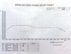

    Ampli thứ 5 là của bác Regular
    Lần trước bác này đã thi thố rồi nhưng thông số kỹ thuật thì do có sự nhầm lẩn của nhóm em nên hôm nay chỉ công bố phần đo kiểm này thôi.
    Bác Regular phù phép thế nào để dải thấp tốt như vậy thì bật mí cho anh em đê :lol:
    Riêng dải cao hình như bác cắt tần cao(dập dao động) bằng tụ lớn quá hay sao ấy.
    Em hỏi bác Regular thì bác nói cái này chuyên dùng đánh Sub :twisted:
    :lol:

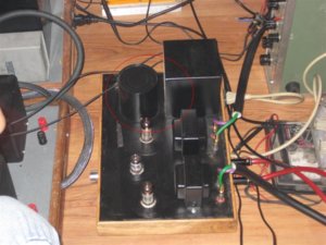

    Bác SAA còn tham gia thêm 1 sản phẩm nữa(GU50) nhưng có trục trặc kỹ thuật nên đo kiểm không thể hoàn tất và bị cấm thi do sợ làm hư loa của bác Sanh Trang,em cũng post luôn bảng thông số này để bác SAA có hướng xử lý :D
    Theo em hiện tượng này hay gặp là do tự kích 1 kênh nhưng do dùng chung nguồn nên kéo theo kênh còn lại,hoặc cũng có thể xuất phát từ bộ nguồn.
    Thân.

    Re: TÂN BÌNH GROUP - AUDIO & DIY
    Có lẽ do em sử dụng cuộn dây trong OPT để nối katode 211 xuống mass, nên dải trầm có đáp tuyến đẹp. Về dải cao, do chủ quan nên khi lắp em gắn thêm 1 con tụ khoảng vài trăm pi // với điện trở lưới của đèn thúc (6K6), có thể đây là nguyên nhân dẫn đến tình trạng dải cao bị suy giảm nhanh chóng ở 15K. :D Vì em chỉ Test bằng tai, nên khi nghe không phát hiện. hehe.
    hiện nay em cũng đang setup cho cái ampl này phụ trách dải trầm và trung trầm, nên tạm thởi cứ để thế đã. Sau này mod lại sau.
