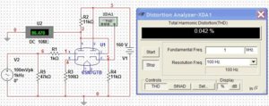

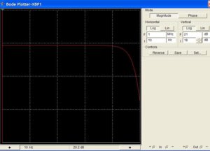

    Bác Didodida làm Pre thử theo mạch này xem sao nhé:
    dám bảo 7 ngày sẽ hoàn thành mà sao mấy hôm nay im thin thít thế?
    - Nguồn cấp: 160VDC - 50mA ; 6.3VAC - 1A ; 6.3VAC - 1A
    - 2 bóng 6N8P
    - Trở: 11k x 4, 1k x 2, 100 Ohm x 6, 470k x 2
    - Tụ xuất: 1uF x 2
    - Volume 100k x 2
    - Tụ nguồn: 470uF/250V x 2
    - Choke 10H/100mA
    Kết quả:
    - Gain: 20dB
    - BW: 5Hz - 100kHz (-0.1dB)
    - THD: 0.042% (1Vp-p Output / 1kHz)
  17. nhoc me may

    Bác oi, cái U2 trong sơ đồ là cái gì vậy?

    Bác mua cái đồng hồ đo điện hiện số ( DMM)gắn vào đó. Sau khi cắm điện nếu nó hiển thị không đúng như hình thì bác điều chỉnh thế nào đó cho nó giống là hát như thiết kế! :D
