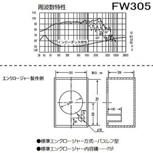

    Mấy bữa nay em đang chất vấn cụ " Gúc" cái vụ đóng thùng loa bass, càng nghiên cứu thấy càng lùng bùng... cuối cùng em quyết định theo sơ đồ của hãng cho nó lành :mrgreen:

    Ngồi buồn hành hạ cụ Gúc một hồi ra được cái bản đẹp cho dự án ... kiếm củi chụm bánh chưng :mrgreen:

    Dzậy mình mạnh dạng đẩy lên 25mm luôn cho máu nhé Thomas

    @thomas: tưởng phải đặt cả tháng chứ 03 ngày thì ngày mai Thomas đặt trước dùm 2 tấm MDF 1220x2440x21mm, thứ bảy chở qua xưởng oldchip nha, cám ơn nhiều :)

    Hôm nay em và Thomas qua xưởng của Oldchip nghịch từ 10 giờ sáng tới 19h00, kết quả đã xong cơ bản phần thô của cặp thùng Foxtes FW305 và petit onken của Thomas . Do sáng đi vội nên em ko mang theo máy ảnh để cập nhật tiến độ cho thêm phần sinh động :mrgreen:
