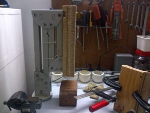

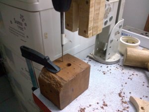

    Cắt theo "thiết kế" và ráp...dần dần

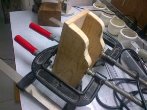

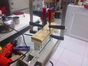

    Mỗi tối đi làm về, làm thêm một tí....

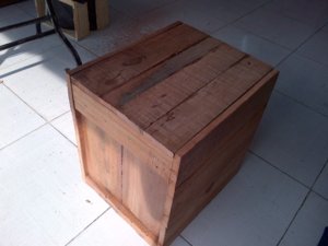

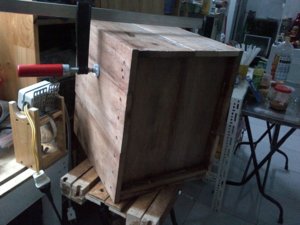

    Tân Bình - HCMC

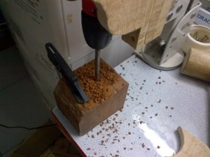

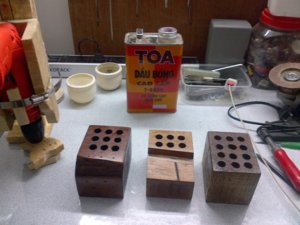

    Tét thử sản phẩm đầu tay....rít và nặng tay lắm, thân em nặng 76kg mà phải đè hết người mới xuống.
    Khoan được 3 cái cục gỗ nhét bút bi, bút chì đứt hơi :oops:

    Chỉ đến khi em tháo ra chà nhám sạch sẽ lại + chà chà sáp (nến, đèn cầy) vào mấy chỗ có chuyển động và ma sát thì cái drill press này mới "ổn" các bác ạ!
    Giờ em chỉ cần đẩy nhẹ cái là nó xuống trơn tru.

    Anh Tuấn đã giải phóng sức lao động một cách tích cực . :( Nếu cần ... trơn tru hơn , thêm bộ trượt bi và 1 cái lò xo là anh có bộ khoan bàn ngon lành .

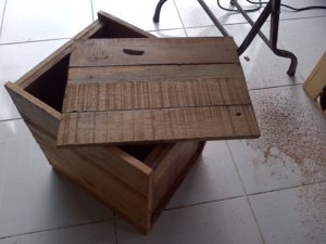

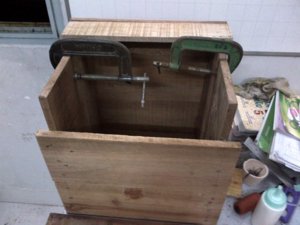

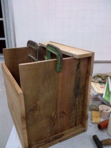

    - dạo này e mê làm đồ "nội thất" " furniture"... trình các bác 1 sản phẩm theo đơn đặt hàng của My wife "diệu cơ" vừa hoàn tất tuần trước đây, vật liệu từ pallet phế thải tháo ra
