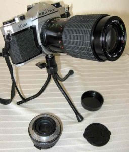

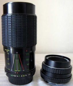

    Cái tele của Beroflex for Pentax có cách gì mod lại để gắn vào Nikon được khg bác? (hình trên net)
    Kính!

    Cụ lượm cái này ngoài Nguyễn Huệ à?

    Cái hình là trên net. Lens của em giống như trong hình. Cái lens là anh bạn tặng do nó nằm lăn lóc trong nhà ảnh! :mrgreen:

    @Regular : Về lý thuyết là được , pentax có Flanger focal distance = 45mm . Nikon có Flanger focal distance = 46 mm , vậy là phải tháo cái mount pentax ra, gọt bớt cái đuôi lens và phải kiếm cái mount Nikon gắn lên cái ống kính của Bác sao cho mặt mount Nikon thấp hơn mặt mount pentax ban đầu là 1mm . Xong gắn lên chụp vô tư .
    Nhưng mod cái OK for làm chi cho mất công và tốn kém .... Bác cứ kiếm mấy cái MF nikon chất lượng còn tốt giá mềm ... gắn vô D90 báo nét tự động tốt và chụp hay hơn mấy con AF nhiều . :lol:
    Nếu thích chơi MF mod thì Bác tìm mấy con CZ T* của Đức , chất lượng OK tuyệt hảo,mod mới đáng công chất lượng ảnh ra mới thích ạ . :mrgreen:

    Biết là ok For, nhưng vì anh bạn tặng nên cố tí. :lol: . Hơn nửa nó là tele mà thấy có thêm chử Macro, nên mới khoái mod. CN em gặp bác rồi nhờ bác chỉ cặn kẽ hơn. Tiện thể Bác mang thùng tape wa cho em luôn để em giũ sổ. :lol:

    @Regular :Trời ạ, cái chữ Macro in trên OK là để nhà sản xuất lòe thôi , muốn chơi macro thì Bác cứ sắm cái adapter đảo đầu OK giá 150K rồi gắn vô cái Zoom kit D90 là nghịch được rồi ,à thêm cái tripod nữa cho khỏi run nhé . :lol:

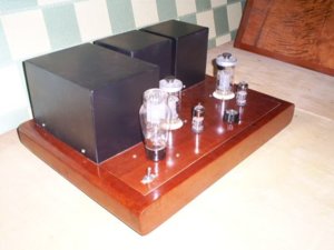

    Xin lỗi anh, em post hình trễ, và đây:
    1/. Quấn nguồn:

    hoàn thành cục nguồn:

    2/. Hát ngay lập tức:

    đơn giản, em là GU 15 SE:
