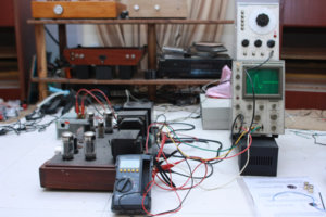

    Thưa các Bác , hôm nay sau khi hoàn thành tải giả xong, đồng hồ vừa điểm boong hết giờ giữ con là em phóng ngay lên phòng nghe vật con 6P3C-E ông sư PP ra cắm dây nhợ vào thực hành đo ngay ...
    Loay hoay một lúc thì cũng nhớ lại bài và bắt đầu đo được.
    Em thử phát từ 10Hz đến tận 20KHz mà tín hiện sin vẫn còn đẹp ko bị méo hay xén đầu xén đuôi ....chắc thao tác ko sai vì các bước và hình hiện lên cũng giống như hôm Bác Nonew hướng dẫn .... ko bit cái Stereoscop có hư ko nữa .... :lol: :lol:
    Phát ở tần số 500Hz và vặn volume đến 16h thì sin bắt đầu bị xén ngọn , em để lại chừng hơn 15h một chút và đo điện áp đầu ra cỡ 10.56v tính ra là 14W ( Cũng lệch so với tính toán trên Multisim là 20W... nhưng hình như em cũng có mod miếc trong đó rồi ... hì)
    Còn đo xung vuông thì chỉ tàm tạm ở đọan giữa thoai ... nhìn chán quá nên em không đo DC nữa ...vì nhìn đặc tuyến AC khoái hơn :lol:
    Bước đầu em báo cáo sơ như vậy vì có một vài hiện tượng lạ trong quá trình đo nhưng ngoài tầm hiểu biết của em ... mai em nghịch tiếp...

    Xung vuông nó làm sao sao thì bác gọi cho lão Ham để mà thỉnh giáo nhé :wink:

    @Thomas : Mới tẩm bổ PP xong và công suất giảm bớt 1w, nghe có khác nhưng khuya quá ko dám vặn to nên chưa biết hay dở thế nào ... :mrgreen:

    Anh thử đo xem sóng vuông có bị răng cưa nữa không

    Thoai nhìn sóng sin thích hơn ...mới thay 2 con tụ thoát cathod 47uF đỏ lè vô chỗ 33uF đen thùi lui ... tiếng nghe mềm hơn , lấy silicon chít vô cố định toàn bộ linh kiện ...để nó khỏi rung ... hì hì :wink:
    Mai thử cắt đường Negative feedback rồi đo lại coi có bị ảnh hưởng nhiều ko ?
