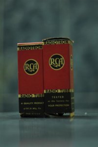

    Cây 83 cuối cùng của "bộ tộc" TBG, e mua được trong đợt truy quét đấu Bà cách nay đã 2 năm.
    Số bóng 83 sau đó đã bị taiwan gom hết tiếc quá :(

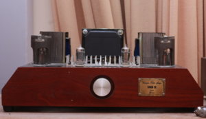

    Xe tăng thiết giáp GU15 SE mới được đại tu xong đê bà con ơi :)
    Chasis tận dụng từ 6P3C PP của Binh4d, cái nameplate do Bác HST tặng từ hồi làm 300B SE trên chasis này .
    Một watt mấy chắc góp vui chim chích được roài :mrgreen:

    ....vẫn còn đang ngồi nghe CD thứ 2, có lẽ do đặc tuyến đẹp từ 20Hz đến 50KHz nên tiếng bật dây guitar nghe phê rụng rời, lóc cóc leng keng rổn rảng, nhờ vậy mà super tweeter T90A có cơ hội phô diễn, khác quoắc con Ông sư 6P3C-E PP , chắc phải để Ông sư nghỉ mệt và cho em GU15 SE này phục vụ dài hạn một thời gian . :lol: :lol:
    Mượn câu slogan của Bác Hailua : Audio... hãy tự sướng theo cách của mình . :lol:

    Đáp tần 20-50kHz là quá tuyệt vời, em nằm mơ còn không thấy, chắc là do OPT quấn quá chuẩn phải không bác, chúc mừng bác. Em thắc mắc mấy miếng nhôm giải nhiệt trên mặt để làm gì ợ :mrgreen: . Bóng này trước em có chạy 1 thời gian, thấy em nó mau xuống lắm, chừng 1 tháng là điểm làm việc nó trôi đi chỗ khác, rồi hát thêm 1 thời gian nữa là treb giảm, bác thử kiểm tra lại dùm em coi tại bóng hay tại em làm...tầm bậy :lol:
    Chúc bác vui bên "cô dâu mới"

    GU15 SE hả? Cũng nằm trong kế hoạch năm nay của em luôn,định khởi động bằng con này nhưng bác Hamcq kêu lắp PP đi nên em còn lăn tăn(Nghe con này của bác Hai thích quá nhưng không biết SE loa em kéo nỗi không nữa?)

    Em nhớ hồi trước con GU15 của em chạy UL nghe tiếng Bass cũng...sướng cái lỗ tai lắm, vì lúc đó chưa có OSC nên hổng biết bi nhiêu W. Bác SAA đo được một W mấy em đoán bác chạy triod :lol:

    Mần con GU 15 PP luôn đi bác nghe sướng hơn, có gì bọn em phụ 1 tay ...

    @Hailua :
    1.Miếng nhôm phía trên có các công dụng sau :
    _ Che mấy cái lỗ lỡ khoét cho các version trước
    _ Điện lên giá nên em mạnh dạn chuyển qua nắn bằng Diod có ổn áp , miếng nhôm để tản nhiệt cho con FET đoá
    2. Vụ GU15 SE lợi dãi cao thì Bác cũng từng chứng kiến đo con GU15 SE của Thomas rồi, thấy đo ở 20KHz đặc tuyến còn ngon, em nâng lên luôn tới 50KHz ai dè cũng còn được . OPT thì em quấn lâu rồi, áp dụng câu thần chú thứ hai của Bác Trà Xanh : Thứ cấp chập đôi dây quấn theo kiểu Bifillar
