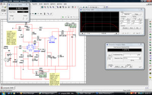

    Chạy thử GM70 SE trên Multisim 10 nè Thomas , qua bên sân chơi chuyên đề thấy giống như có hội chợ quá , nên em đem vô đây đây post để anh em mình bàn cho vui :lol:
    Em đang thử thêm đường hồi tiếp để cải thiện dải cao một chút nhưng chưa được ngon lắm :mrgreen:

    @SAA: cái mạch quest này là biến biến thể của riêng SAA hả? có cả mạch hồi tiếp nữa chứ :) mạch nguyên mẫu khác mà (xem sơ đồ).
    Ơ mà tình cờ e với bác không hẹn nhau lại cùng vẽ nộp bài 1 mạch quest này. Mạch mô phỏng của em trong Multisim thì theo nguyên mẫu mạch của Audio note quest nhưng không hiểu sao khi bật công tắc chạy và đo công suất thì nó cứ giảm từ từ, từ 3,5W rồi về 0 W ??! nếu e để đồng hồ đo méo vào thì chương trình báo lỗi :evil: tối về xem lại.
