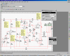

    Em có chỉnh lại mạch và giảm gain tầng đầu để giảm méo ạ :)

    Trưa ra quán cafe ngồi ôn bài với Thomas và ra được sản phẩm toàn Nga ngố như sau (Hình)
    Về nhà nghịch tiếp, click chuột một hồi xong thay OPT SE 10K vào thì dải cao thẳng tưng luôn , đưa volume lên 80% đạt 23W , THD 2.75%
    Ráp Amply bằng Curver capture + Multisim 10.0 thích thật :lol: :lol: :lol:

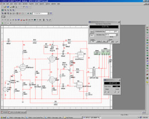

    Em xin post cái mạch Ông sư 6P3C-E PP chạy trên Multisim 10.0 theo yêu cầu Bác Tepriu :mrgreen:

    Với curve captor, nếu làm đúng các thao tác để phân cực một đèn, khi dùng các hàm trong curve captor để tạo mô hình trong Multisim ,khi mô phỏng test đèn trong multisim sẽ thấy mô hình sẽ chạy gần đúng các giá trị đã chọn trong curve captor .
    Trong những ngày đầu làm quen với Multisim 10.0, sau khi mô phỏng mạch ưng ý em mới bắt đầu ráp thực sự , cảm nhận đầu tiên là ngạc nhiên tột cùng khi đo điện áp anod, cathod giữa các đèn theo mạch thực tế chênh lệch không đáng kể so với mô phỏng .
    Đơn cử với amply 6P3C-E PP , các thông số điện áp cathod đều đạt với sai số <10% , tức là mạch mô phỏng không khác nhiều so với thực tế .
    Tuy nhiên, do đèn không được match pair, linh kinh không chuẩn nên để nghe hợp lỗ tai của em thì cũng cần chỉnh sửa thêm đôi chút , đầu tiên là chỉnh 2 cái biến trở cấp cao áp đầu vào của 6H6 và chỗ bias của đèn công suất 6P3C-E, tiếp sau là thay tụ nối tầng với những loại khác nhau với cùng giá trị điện dung như thiết kế , tiếp đến thay tụ thoát cathod ( giữ nguyên điện dung) , thay trở cathod ( giữ nguyên giá trị trở như thiết kế) .... dẫn đến chất âm cũng thay đổi theo.
    Ngay cả việc chọn giá trị hồi tiếp cũng phải gắn stereoscop vào và cân chỉnh từ từ .
    Bác tepriu ơi , Bác cứ thi công xong theo mạch trên , đến phần đo đạc và hiệu chỉnh em sẽ phụ Bác một tay :lol:
