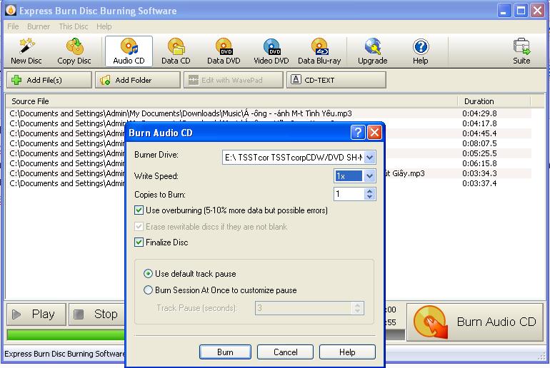

    SAU HƠN 1 NGÀY TRỜI MÒ MẪM và NHỜ SỰ GIÚP ĐỠ HẾT SỨC CỦA TẤT CẢ MỌI NGƯỜI, kếết quả như sau:
    1/ NERO CHỈ CHO RA KẾT QUẢ 25X: Đầu đĩa già khó chịu không chấp nhận.
    2/ Express Burn CHO RA 10X. MỘT MÁY KHÁC CHO 8X: 8X chấp nhận, 10X Hơi khó khăn 1 tí.
    Vậy là đã thành công mỹ mãn và được 1 bài học lớn.

    Chương trình Express Burn này chạy burn disk thấy củng khá tốt nhưng bản mới nhất 4.52 đòi bản quyền còn bản cũ hơn 4.40 không đòi. Kiếm download trên mạng hoài không được em lục máy tính thì vẫn còn file setup nên úp lên cho các bác cần.
