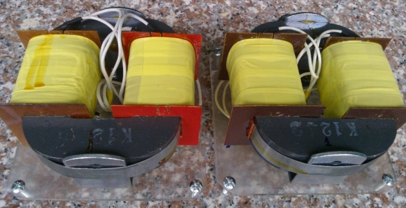

    Báo cáo,
    Bữa giờ lu xu bu bữa nay mới hoàng thành cặp OPT ! :D

    Thanks Anh Minh đã hướng dẩn rất nhiều. Opt nhìn thôi đã thấy ghiền rồi. :mrgreen:

    gớm, trang chủ xem lại đi, có bộ Fe rõ xịn, thế mà làm cái bobin xanh đỏ tím vàng nhiều mầu quá, trông chả đẹp :lol:

    Ối Trang chủ ơi, ngài làm OPT hay chơi xếp hình xanh đỏ tím vàng thế ạ

    có loa đa hướng, giờ có OPT đa hướng :lol:

    hê hê.... xì tê pút pun mừ!
    Khi vui thì mở nó ra
    Lúc bùn lấy nắp đen xì đậy zô !
    hô hô....
