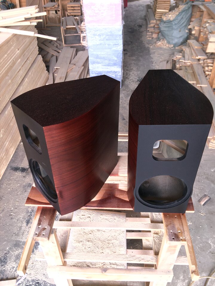

    Chào các tiền bối, đây là bài đăng đầu tiên của em, và em sẽ kể cho các bác nghe những câu chuyện hết sức bình thường trong nghề "làm thùng loa theo yêu cầu"
    Không biết các bác làm cùng nghề này có giống e ko :D
    - Đôi khi em nghĩ nó giống nghề làm dâu trăm họ .
    Trước đây, khoảng hồi 2017, em đã bắt đầu ổn định về thu nhập thụ động, và quyết định sẽ bỏ hết tất cả để theo đam mê của mh, - LÀM THÙNG LOA
    Tuy nhiên, mới bắt đầu làm thì tỉ lệ thất bại sẽ nhiều hơn thành công, e quyết định chọn phương án an toàn
    - outsource
    Tức là mh đảm nhận phần thiết kế thùng còn tìm xưởng gia công theo yêu cầu
    Sau khi có khách đặt hàng, mọi thứ từ thiết kế đến báo giá đã ok hết rồi, bắt đầu giao cho xưởng mộc làm đồ nội thất,
    Đơn hàng đầu 10 cặp khá ok, tuy nhiên có vài thứ ko ổn như e đã khắc phục đc , và đã nhen nhóm có lãi luôn,
    Tuy nhiên đơn hàng sau lại có vấn đề về thời gian, thái độ làm việc cực tệ, em bỏ, tìm xưởng khác
    - Xưởng tiếp theo có máy cnc luôn, ngẫm thấy ok tính làm lâu dài luôn, tiền bạc ko thành vấn đề ..... rồi sang đơn thứ 5 lại gặp vấn đề về thời gian và chất lượng.
    - Không từ bỏ, e quyết định tìm thêm xưởng khác, rút kinh nghiệm từ những xưởng trước, sau báo giá của xưởng, e + thêm 20% cho sp để xưởng làm có trách nhiệm, tuy nhiên đây là xưởng cuối cùng em outsource, đơn này em lỗ 2 triệu đền bù tiền hàng cho khách, chán quá và định rằng sẽ từ bỏ nghề này sau 2 năm
    2019 : E mở quán cafe, thu nhập ổn nhưng kỳ lạ thay, các cuộc gọi đặt làm thùng loa ngày càng nhiều, e chả biết là khách cũ giới thiệu hay do các bài đăng cũ trên internet của em nữa,
    Cái máu ham vui và hám tiền trong em nó lại nổi lên, nhưng lần này ko thuê bên ngoài nữa mà sẽ tự làm, nhưng loằng ngoằng cũng mất cả vài trăm triệu để mở xưởng,..
    Trong cái khó ló cái xxx, đam mê là bất tận nên em quyết định góp vốn với một xưởng mộc,
    - Sau khi ném một đống tiền vào thì nghiễm nhiên e có 25% cái xưởng và có thể tham gia quyết định chất lượng, thời gian và tất tần tật về cái loa e sẽ làm....
    Lúc này e cũng tham gia sản xuất luôn, những đơn hàng đầu tiên rất ổn, hồi đó e là cặp loa nhỏ giá khoảng 800- 1200k , tháng làm đc 5-7 cặp. mảng loa lỗ khoảng 10 triệu / tháng :D , các mảng gỗ và nội thất thì lỗ khoảng 30- 40 tr
    làm vì đam mê thôi mà khách vẫn bảo sao cái thùng lại đắt hơn nguyên bộ loa bãi từ Nhật về, giải thích chắc cũng 1000 lần rồi nhưng khách thứ 1001 vẫn hỏi :D
    Thế rồi mỗi tháng lỗ khoảng 50 tr, đến cuối 2020 chuẩn bị hòa vốn thì covid ùa về càng nhiều , gồng gánh không nổi , thanh lý xưởng xong chia ra cho mỗi ae còn đc 30 tr , đường ai lấy đi ....
    e ở nhà đưa đón con đi học, ăn bám vợ cho hết năm
    Chả hiểu sao, đang làm loa thì ko ai gọi, mà nghỉ rồi thì ae gọi nhiều thế, lại quyết định quay lại, lúc này trong tay ko còn nhiều tiền, mà mở xưởng thì lại hên xui quá,
    hay là quay lại thuê lại chính cái xưởng của mh ngày xưa, nghĩ là làm, đóng tiền xưởng đầu tháng xong, làm như trầu, cuối tháng có lãi luôn, hihihi . Tồn tại và phát triển đến giờ luôn .
    Và những câu chuyện hài hước đến mức ko thể cười nổi lại đến từ chính khách hàng của mình...
    em sẽ kể sau ở phần 2 ..... .

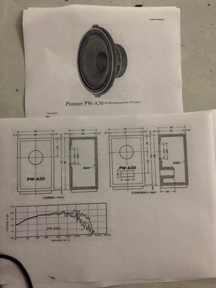

    Em đang có dự án với cặp bass 30 này nhưng nếu ko có khuyến cáo của hãng thì ko thể tưởng tượng ra cái thùng nó to thế này. Ko biết nghe có ra gì ko chỉ thấy nếu đóng theo hãng thì cái thùng như cái tủ nhỏ. 78D749E4-22B2-4D6E-AD41-AF913FFA773D.jpeg

    Mấy con tanoy nó chả thế, cao 1m rộng 0.7m là bt với bsss 30 mà bác

    Em cũng từng đóng nhưng mấy con jbl bass 30 chẳng hạn thì thùng cũng nhỏ thôi sao củ này thùng to quá. Pioneer loại củ này nam châm ferit mà làm chắc chắn đẹp ko biết tiếng có tốt ko.
