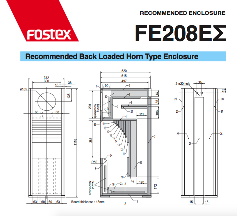

    Bác dóng thùng Kiểu này chăng?

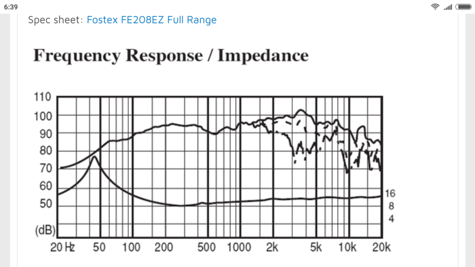

    Bass của chú thiếu nhiều. Củ fostex này xuống 120hz suy hao rất mạnh. Chắc do thói quen bạn chưa nghe bass sâu chưa thấy thôi. Trung âm muốn dày ấm phải đủ bass. Bass của bạn đang dùng là cộng hưởng qua cái thùng horn ma trận. Tiếng nó ộp ộp ong ong ,.. Giống như ca sĩ dàn nhạc nhét vài cái thùng ấy cái này ko thật đâu. Thiếu bass thì trung âm nó mỏng ko ấm.
    Con fostex sigma này đáp tuyến tần số vùng 1000-5000hz nó vọt lên cao đến 15 db thì mid bạn càng bị lấn và mỏng. Ko có ampli nào chữa đc đâu. Mình trc cũng nghe loa kiểu này sau nhanh chán phải bỏ sang dự án khác

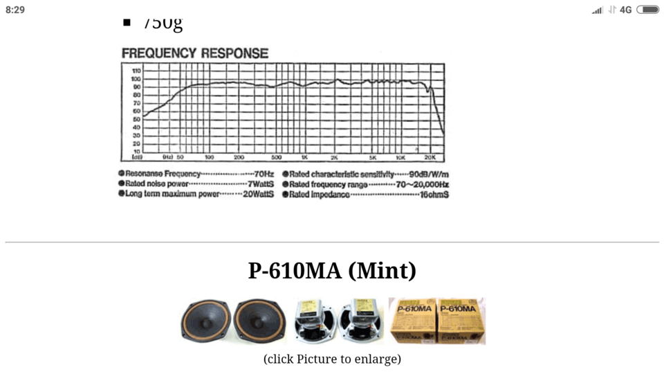

    Con này mid đỉnh vì đáp tuyến nó cực phẳng . nghe nhạc vàng cực hay

    Đây đáp tuyến của nó
