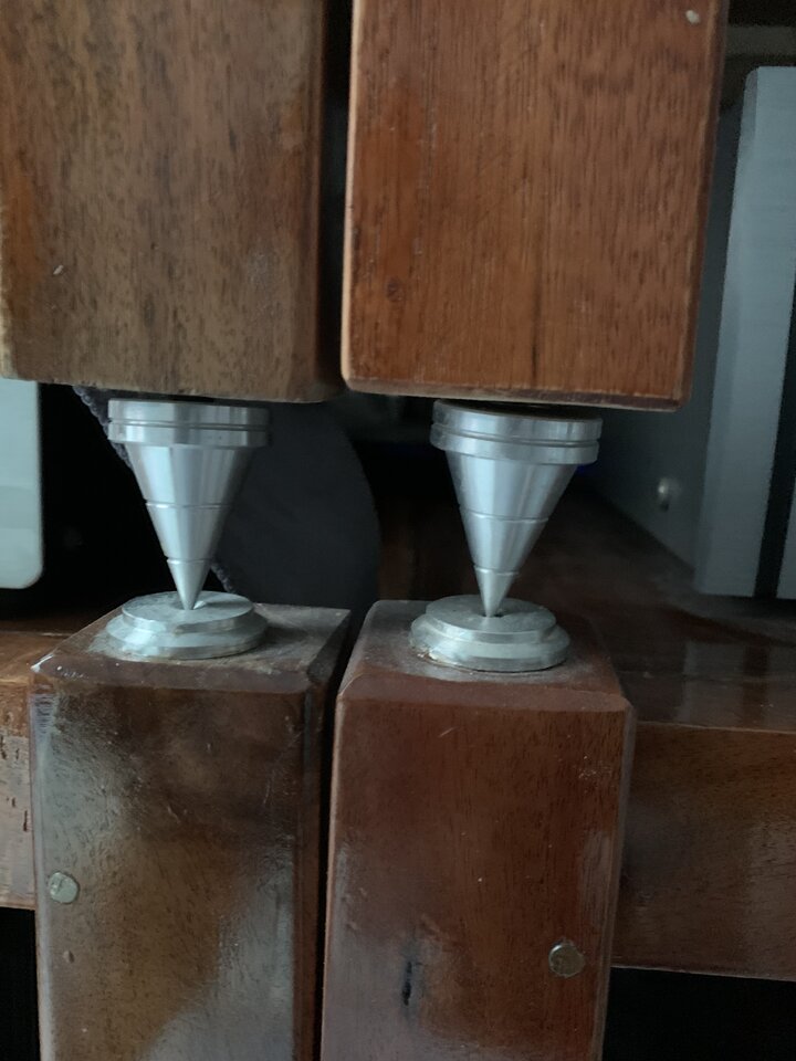

    Có bác nào biết chỗ chỉnh sửa lại kệ audio cho cân đối không ạ? Do em đặt hàng kệ audio chân đinh trên mạng về nhưng thợ không chuẩn lắp chân đinh bị xiên xẹo đến khi lắp lên lệch lạch Ko cân đối đc . Có bác nào biết chỗ chỉnh sửa chuẩn bảo em với ạ ? Em ở Hà Nội ạ .

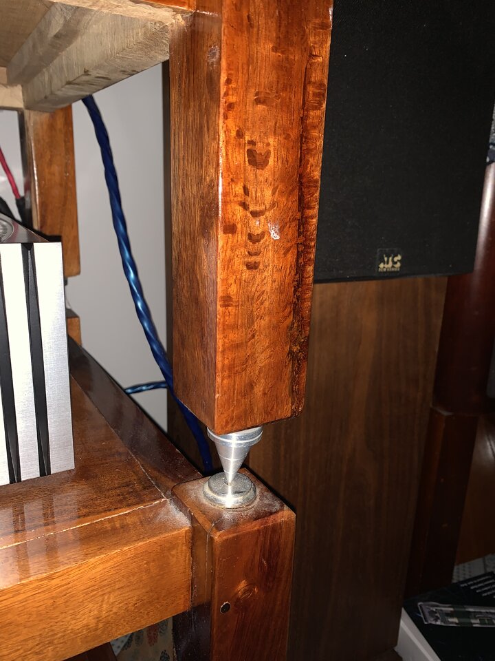

    Em đăng ảnh ạ, các chân đinh xiên xẹo, chán quá ạ.

    Cái này bác tháo cái lổ bắt con ốc ra. Kiếm 1 cái cây gỗ lỗ vừa bằng cái lỗ trên chân kệ. Đóng cái gỗ vào, khoan lại cho thẳng và cấy lại cái lổ vít vào.
    Khi gia công họ làm bị nghiêng

    Đúng rồi bác , gia công lắp bị nghiêng. Nhưng để khoan cho thẳng phải có tay nghề mộc . Mình không chuyên sợ khó bác ah .
