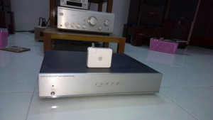

  25. cacavk
    cacavk Advanced Member
    28/3/10
    456
    43
    Chỉ cần laptop, iphone ... là phê.! :D
    Mình cần chuyển nhượng lại cho bác nào cần để đi tìm thứ khác. :D
    Airport Express + DAC Musical Fidelity A3 24 + Laptop (smartphone) nămg giường nghe nhạc.
