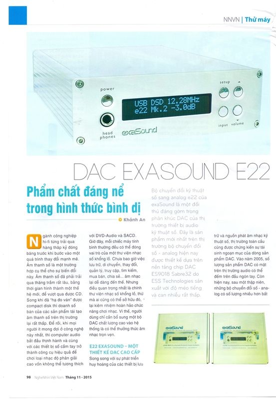

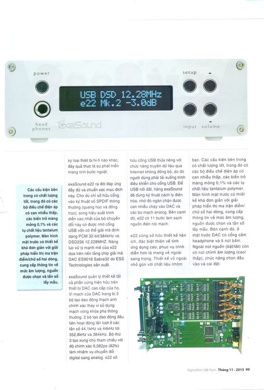

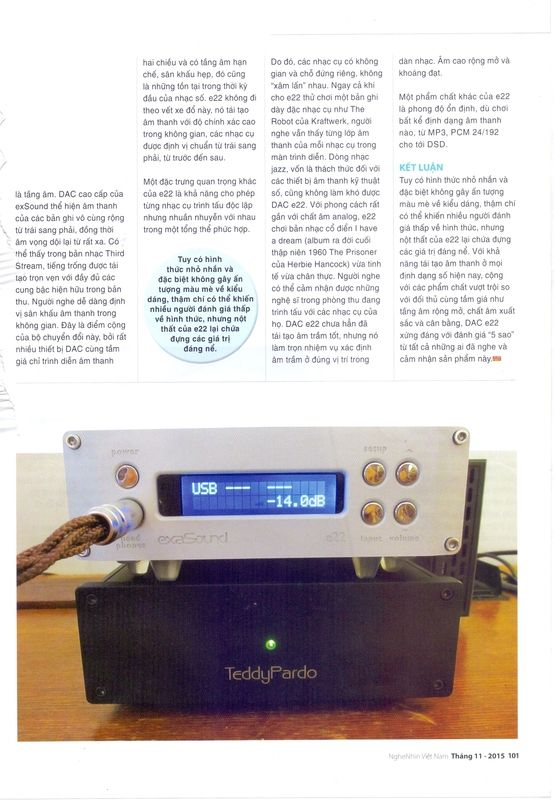

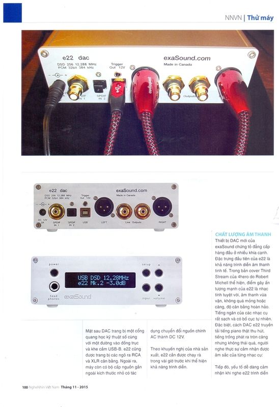

    EXASOUND E22 MK2 DAC
    Bác nào muốn test thử vui lòng đăng ký tại đây hoặc liên hệ qua phone nhé

    Con Exasound 22 này khá ổn nhưng nếu xét về giá thì thật sự quá overpriced. Với cái tầm giá 3400 USD thì có khá khá con ngon hơn như Schiit Yggdrasil (2200 USD), Auralic Vega (3500 USD), LH Labs Geek Pulse Infinity (ko bán retail nhưng có thể mua trên ebay với giá 1000 USD), PS Audio Perfect Wave (đã ngưng sản xuất nhưng có thể mua cũ trên ebay, headfi, với giá 2500 USD). Đó là chưa kể do con này dùng điện 1 chiều 12V nên lại phải đầu tư 1 cục nguồn 1 chiều tử tế nữa thì mới phát huy được khả năng.
    Nhưng dĩ nhiên nói thế chứ con exasound này vẫn ăn đứt mấy cái thể loại DAC vài trăm USD :D
