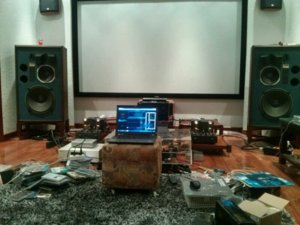

    Em có con Schiit Bifrost bản Uber thôi nhưng tiếng khá tốt, giống như bác trung224 đã chia sẻ, âm thanh chi tiết. Em so với đầu cd pioneer thì phần bass có thể yếu hơn đôi chút, nhưng gọn. Tạm hài lòng với em nó. Hình em nghe thử nhà ông anh:

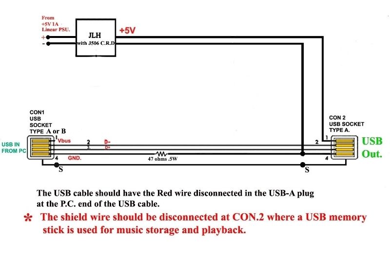

    @ bác "dunghd" , gừi bác sơ đồ mod nguồn ngoài cho DAC hoặc converter sử dụng nguồn USB của PC
    Phần nguồn 5V sử dụng Pin dự phòng của điện thoại.
    Nhìn sơ đồ mạch có vẻ đơn giản nhưng làm lần đầu thì khá là khoai,
    Yêu cầu có 2 đầu usb đực (1 để cắm vào PIN, 1 để cắm vào máy tính - đầu này cần chất lượng tốt), 1 đầu usb cái (đầu cái là đầu giống trên main máy tính,hoặc dây usb nối dài, cần chất lượng tốt)
    Dây + - DATA số 2, 3 nên dùng dây đồng mạ bạc, cặp dây + - DATA nên được bọc một lớp linon , giấy bạc để chống nhiễu.
    Dây Ground S, +5V số 1, - 5V số 4 không cần dây tốt, dây Ground nên chọn loại dây lưới bọc ra ngoài cặp dây DATA để khử nhiễu cho cặp dây DATA.
    Sau khi hàn hoàn thiện nên đánh dấu đầu USB cắm vào PC và đầu cắm vào Pin 5V cho khỏi cắm nhầm.
    Tác dụng như thế nào thì các bác đọc giúp em đoạn review ở link này
    http://www.head-fi.org/t/601203/m2tech-hiface-2/285

    Nguồn điện sạch thì tốt nhất là dùng PIN, Pin dự phòng cấp đủ nguồn 5V, cục pin cỡ 3000mah có thể nghe cả ngày không hết.
    Mod dễ, rẻ mà cải thiện chất lượng hơn thì cũng đáng làm.

    Em xin phép không đồng ý với bác về ý kiến dùng Pin là nguồn sạch nhất. Bản thân pin khi bắt đầu xả điện thì đã bắt đầu không ổn định rồi, đặc biệt là khi xả quá 50% thời lượng. Thứ hai là độ nhiễu do các quá trình hoá học trong pin cũng thay đổi liên tục trong quá trình xả điện. Đúng là pin nếu so với mấy cục AC-DC thì tốt hơn, nhưng so sánh với nguồn một chiều (LPS) thì thua xa.
    Nếu đánh giá theo tiêu chí mod dễ và rẻ, đồng thời tăng chất lượng một cách tương đối thì dùng pin là kinh tế nhất nhưng sẽ không là giải pháp tốt nhất về chất lượng.

    nguồn một chiều pin, ắc quy là nguồn một chiều cơ bản và là nguồn một chiều sạch nhất rồi đó bác.

    Bác cho xin mạch đơn giản, dễ làm, hiệu quả hơn dùng pin

    Điện pin mà sạch nhất thì dac khá một tý đã dùng pin hết, các bác chả phải mod.

    Bác có thể làm theo cái này:
    http://electronics-diy.com/electronic_s ... php?id=965 cho nguồn 12V
    hoặc http://www.diyaudio.com/forums/digital- ... upply.html cho nguồn 5V
    Giá thành để làm thì tuỳ vào chất lượng transformer và regulator, nếu ở châu Âu thì tốn cỡ 50 USD còn ở VN thì còn rẻ hơn nhiều.
    Em thấy hơi lạ vì theo những gì em được học cộng với đọc trên mạng, chưa có chỗ nào nói pin và acquy là nguồn sạch nhất cả. Em chỉ thấy nó tốt hơn SMPS, tiện lợi vì dễ sử dụng, thuận tiên khi có thể xử dụng ở ngoài trời, không phụ thuộc vào nguồn điện.
