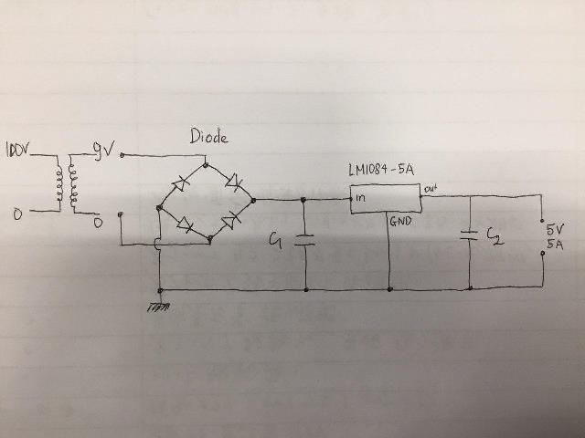

    Em vẽ tạm cái mạch, các bác xem cần thêm gì không ạ.

    @ac_vna Chính xác rồi đó bác có điều AC của bác 9 V thì hơi nóng.Mấy con giảm áp LT này giảm càng nhiều càng nóng dữ nên nếu mua tử đâu thì nên mua biến áp 5V thôi.Gửi bác cái hình minh họa
    Diode mình thấy con này rất hay http://www.digikey.com/product-detail/en/ixys/FUS45-0045B/FUS45-0045B-ND/1651538
    Tụ Kaisei mình xài tụ non polar thì thấy âm thanh quá tuyệt không lăn tăn nữa.MÌnh có so sánh thử thì Elna simic II giống như nghe MP3 64 còn Kaisei như DSD vậy.Còn mấy con Mundof mình thấy cũng rất hay nhưng chưa so sanh trực tiếp.
    Bác kiếm miếng nhôm khoan lỗ để bắt diode và lt để tản nhiệt(nhớ lót thêm miếng cao su cách điên) còn dây thì xử dụng dây tốt nhất có thể

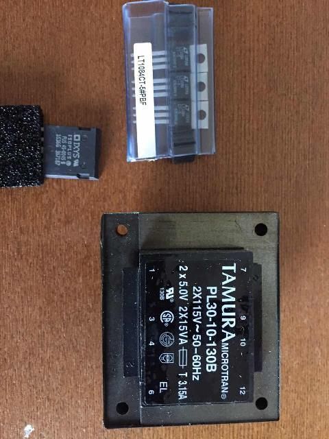

    Cái biến áp mình thấy con này hay nè: http://www.digikey.com/product-detail/en/tamura/PL30-10-130B/MT3105-ND/98257
    -cái hay thứ nhất là AC 5Volt đỡ nóng
    -thứ hai là mình có thể chủ động hoàn toàn dây Hook up.
    -cái thứ ba là danh tiếng của Tamura.Thật sự thì cái biến áp cực kỳ quan trọng nhưng rất khó có điều kiện để trải nghiệm hoặc so sánh.Mình thấy các cao thủ trong ampli đèn hay ca ngợi Tamura,Lundahl hay nghe nói Audio Note luyện dây bạc cuốn biến áp là thấy hay rồi (chứ làm gì có tiền mà đòi nghe)

    Tụ nguồn 2000 uF chắc là tạm ổn. Bác nào rảnh thì tính giúp biến áp out 5 vac thì với dòng tiêu thụ của ras Pi và tụ 2000 thì có sụt áp dưới 5V không?
    Có điều bác dùng chip ổn áp fix 5Vdc và biến áp out 5vac only thì lưu ý là muốn ra áp cao hơn thì phải đổi biến áp lẫn chip ổn áp khác nhé.
    .[/quote]
    Chú yên tâm vì anh thấy mấy bác mua nguồn Rasp. hình như có 1,hay 2A hà.Còn sụt áp theo anh nghĩ nó phu thuộc 1-biến áp,2-diode,3-con ổn áp.
    Ở đây biến áp 6A.Diode thì con này anh đang xài mạch 20A rất tốt trong khi con này( http://www.mouser.vn/ProductDetail/IXYS/FBE22-06N1/?qs=t7yjd2JO/gQZcPlfp0TXTw==)thông số rất cao nhưng chạy không nổi.Còn LT 1084-5 thì dư sức mà.mình lựa con này vì xử dụng đơn giản,không cần R để chỉnh áp,không cần diode bảo vệ.

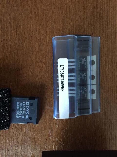

    Đồ của em đã về chỉ còn thiếu tụ kaisei nữa thôi ạ. :)

    Biến áp của bác khi lắp nhớ thử nghiệm ở output 5 Vac và 10 Vac xem cái nào tốt hơn nhé! Theo em tính thì out 5Vac có thể bị sụt áp xuống còn khoảng 3V sẽ dẫn đến âm thanh yếu và thiếu bass.
    Bác nhớ gắn tản nhiệt cho con regulator.

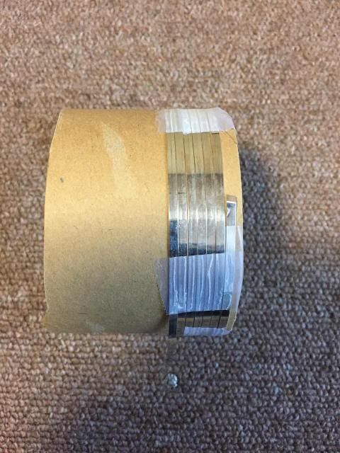

    - Chỗ cần hàn (dây, chân linh kiện) phải được phủ chì lên toàn bộ bề mặt chỗ cần hàn. Dây duelund là dây dẹp nên phải phủ chì cả 2 mặt trước khi hàn. Vì nó hơi khó hàn nên sau khi phủ chì 2 mặt ở đầu cần hàn (ví dụ 1 đoạn khoảng 3 mm), bác có thể dùng tuocnovit nhỏ (loại sửa đồng hồ) đục 1 lỗ ở giữa đoạn đó và đặt chân linh kiện vào lỗ đó rồi mới chấm hàn.

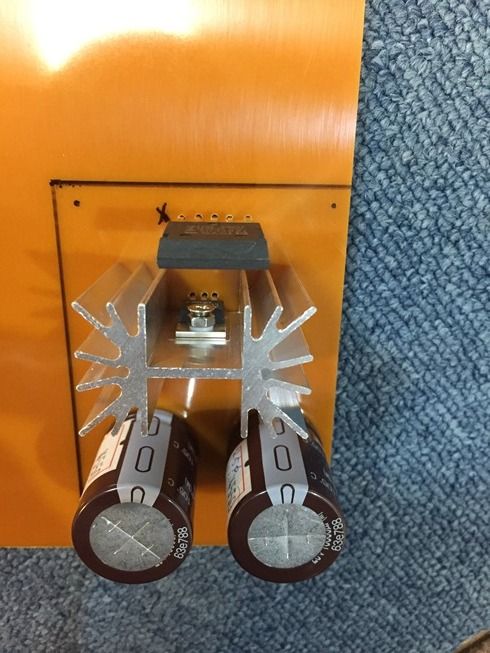

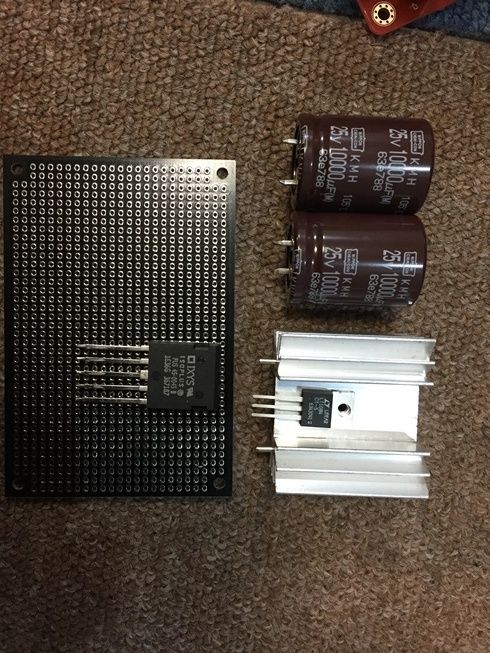

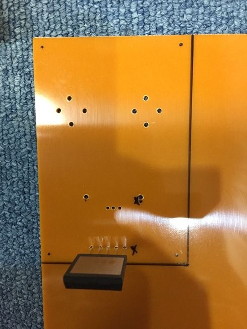

    Em mới làm được đến đây, gửi các bác vài tấm hình.
    Em cũng xác định làm chuột bạch trước thôi, rồi sẽ so sánh gửi hình ghi lại cho các bác ạ. :D
    Em sẽ cố gắng làm cẩn thận, chì tốt, mỏ hàn sạch. :)
