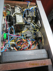

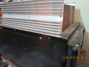

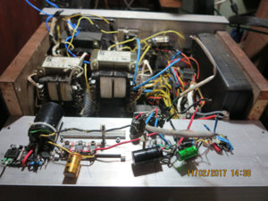

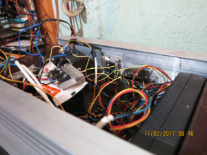

    Con Diode phải có tản nhiệt đó bác,hy vọng là biến áp chạy 5V tốt,còn nếu chạy 10V thì có lẽ tản nhiệt của bác không đủ.Gửi bác bộ nguồn PC vẫn còn lung tung của mình

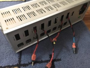

    Bác xem bố trí lại chứ bác lót mấy cái linh kiện bằng vỏ bánh thế kia ạ. :D

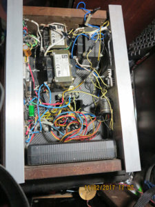

    Bác xem bố trí lại chứ bác lót mấy cái linh kiện bằng vỏ bánh thế kia ạ. :D[/quote]
    Đó là còn thử nghiệm thêm còn bầy giờ nó thế này rồi:

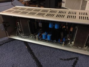

    Bộ của bác khủng quá.
    Em mới lam thử đến đây ạ. :D

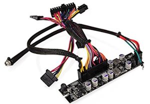

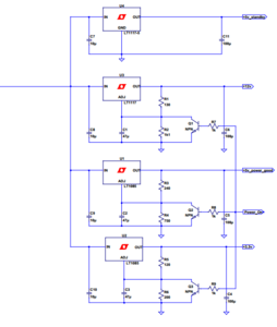

    Từ hôm qua đến giờ thấy bác hỏi mừng quá nhưng cứ loay hoay không biết vẽ làm sao,có Photoshop nhưng chỉ để xử lý hình chứ không biết vẽ,lúc trước có cài codrell draw nhưng nó làm XXHiend không chạy nên thôi.Nhưng tóm tắt bộ nguồn máy tính của mình chia làm 2 phần.
    1-mạch khởi động dùng adapter 12V cấp nguồn cho Pico PSU 250w và 1 rờ le 12V,Pico Psu nối mainboard 5 sợi dây màu đen,xám ,tim,xanh dương,xanh đen.Dây vàng và đen nối với rơ le 12V.Khi bấm nút Start thì rơ le đóng và bộ nguồn DIY hoạt động để cấp điện 12V,5V và 3,3V cho mainboard hoạt động.
    2-Mỗi điện thế 12V,5V,3,3V gồm 1 biến áp,một tụ nguồn,3 hoặc 4 LT 1084 fix(12V dung bốn LT1084CP-12,5V 4 LT1084-5, 3,3V 3 LT1084 3,3)và một tụ nguồn out.
    Pico PSU 250W

    Cảm ơn bác.. em hiểu cách nối rồi.. thêm relay để phục vụ tắt mở.
    Có gì khúc mắc sẽ hỏi bác tiếp
    Em có cái nguồn này đang chạy cho 2 NAS, Router, LAN Swith... ( Dùng 4 con LT1083, board kit của teradark)
