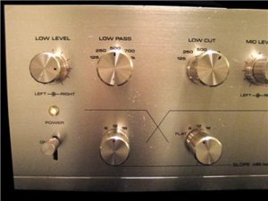

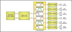

Bạn có thể xem hình gửi kèm dưới để hình dung cách phối ghép hệ thống. Có thể điều chỉnh bằng nút xoay (giống nút volume)cao hoặc thấp với nhiều núm nút cho các chức năng khác nhau trên Crossover.Tuy nhiên sẽ rất tốn kém so với những gì bạn đang có vì phải cộng thêm mỗi AMPLIFIER cho một đường tiếng + dây tín hiệu+dây loa. Việc DIY khả thi nếu bạn có kiến thức nhất định về điện tử vì bạn có thể tìm trên mạng với Schematic Crossover và bạn có thể thử xem nếu bạn có kiến thức.Còn không thì rất khó vì lĩnh vực này Anh Em mình còn thiếu kinh nghiệm.

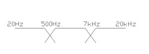

Ví dụ về một sơ đồ biểu thị tần số cắt của một bộ phân tần 3 đường tiếng tại các điểm 500Hz, 7KHz như sau : Driver1: Làm việc từ 20Hz-500Hz Driver2: Làm việc từ 500Hz-7kHz Driver3: Làm việc từ 7kHz-20kHz Khoảng tần số 20Hz-20kHz là ngưỡng mà tai người có thể cảm nhận --> Nghe được. 1- Phân tần thụ động - Pasive Crossover (PC) Loa của hãng như của bác hoặc bán trên thị trường thì trong mỗi thùng loa có 1 bộ Crossover (phân tần) đi kèm có tác dụng chia tần số của tín hiệu từ Ampli đưa vào Crossover cho phù hợp với khả năng làm việc của từng Driver Vậy sơ đồ làm việc là : CD--> Ampli----> Passive Crossover(PC)-----> --->Driver 1 --->Driver 2 ................. --->Driver n Khi đó: Tín hiệu vào Ampli để tới Crossover có dải tần 20Hz-20kH 1- Phân tần chủ động động - Active Crossover (AC) Ta hãy xem sơ đồ làm việc trước : CD--> Active Crossover (AP)-----> Ampli 1---->Driver 1 Ampli 2 --->Driver 2 ............................... Ampli n --->Driver n Khi đó : Tín hiệu sau khi được AC chia cắt vào Ampli 1 có dải tần 20Hz-a Hz Tín hiệu sau khi được AC chia cắt vào Ampli 2 có dải tần aHz-bkHz ..... Tín hiệu sau khi được AC chia cắt vào Ampli n có dải tần xHz-20kHz... Sự khác nhau thể hiện ở chỗ : - AC đấu thẳng Ampli vào Driver không qua Crossover - Mỗi Driver cần 1 Ampli (1 kênh của một Ampli tích hợp hoặc 1 Ampli của một mono Ampli) - Có thể tùy biến được trị số cắt tại các dải tần . 3 - Trường hợp nào dùng được AC hay PC ? - Khi có các Diver riêng lẻ phù hợp với các dải tần mà AC đã có hoặc dự kiến sẽ chế tạo hay mua sắm . - Tháo bỏ PC của thùng loa có sẵn để dùng với AC. 4 - Kết luận Vậy trường hợp thùng loa có sẵn như bác mà không muốn gỡ bở PC có sẵn trong thùng để làm AC thì việc thêm 1 dải tần để bổ sung phần trung trầm là phức tạp và không kinh tế, trong trường hợp PC của thùng loa không ghi rõ khoảng tần số làm việc thì sẽ khó hơn khi xác định chính xác khả năng làm việc tốt nhất của từng Driver .
