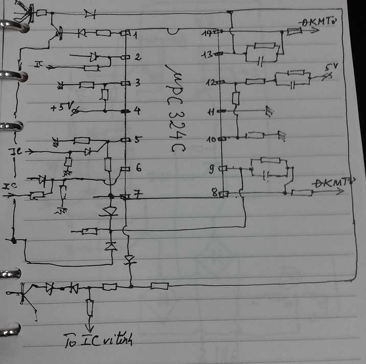

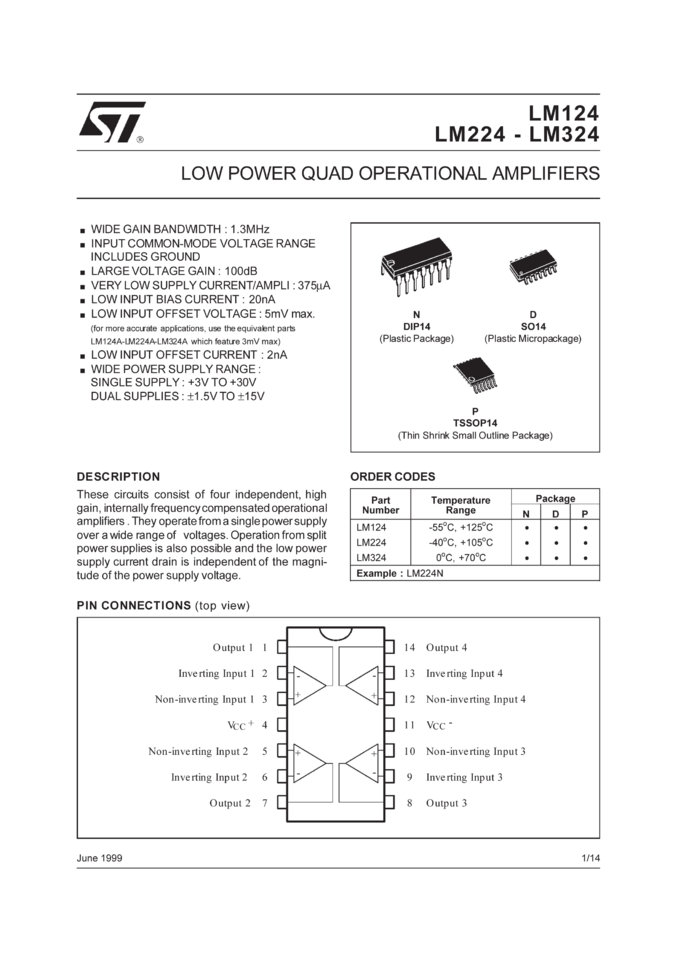

    Mình đang sửa một mạch điều tốc cho cơ than, có con IC mPC 324C nghi bị lỗi, mình tìm thông tin về con này không thấy. Tìm thấy con LM 324 chân cẳng có vẻ giống, không biết bà con nào đã gặp chưa hoặc biết con IC nào tương đương vơi mPC 342C chỉ giáo giùm. Xin cám ơn bà con.
    Mình đăng mạch mình tạm vẽ lại cho bà con phán xét

    Đây là con LOW POWER QUAD OPERATIONAL AMPLIFIER thì phải.Theo tôi,thì tương đương với họ Lm 24xx.Có phải nó nằm trong điều tốc mạch yamaha gt2000 không ?

    Thay LM324.
