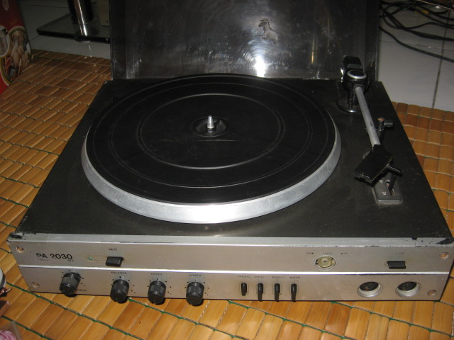

    Báo cáo với các bác chơi đĩa than, em mới mua được bộ pa2030 (cả loa, mâm, amply) nhưng tình trạng hiện tại là không kim, không tết, và em cũng không có đĩa luôn :D
    các bác chơi rồi giúp em xem có thể kiếm được kim và tết cho nó không. em lọ mọ thử cho biết mùi đĩa than :)

    bác có thể cho coi hình được kg ạ !

    Dạ, em sẽ chụp ảnh và post lên sau ạ.

    hôm qua em mang nó ra chụp ảnh, nhìn cái cối xay mà thèm thấy nó quay quay rồi hát quá!

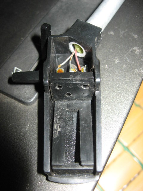

    @Bác bc, Theo như hình trên, hiện tại trong ống tay cần (arm) chỉ có 3 sợi dây do đó cần phải nghĩ cách nào đó chạy thêm cho đủ 5 sợi, bốn sợi cho tín hiệu và một sợi đất (mass). Và cũng phải chế sao đó để xiết được đầu tết (cadtridge) trên cái máng.
    Nếu bác đã có quyết tâm, kiếm được dây ngon chạy trước trong ống tay cần (arm). Sau đó kiếm cái đầu tết bình dân và tìm cách chế biến cách gắn như miếng sắt nẹp ..... kẹp phía trên, hay phương cách gì đó, tới đâu tính tới đó nhẩy. Chúc bác nhiều may mắn.

    @Bác HaVinhThuy, Cái đầu mà rút ra khỏi cần có lẽ tiếng Việt gọi là "Đầu Tết" (cartridge). Vậy thì chỉ còn thiếu có cái kim (Stylus) gắn vào, theo link sau xem hình:
    http://cgi.ebay.com/KS231-Ersatznadel-f ... dZViewItem
    Với cái kim, bác chỉ việc gắn (ấn vào, nhưng cẩn thận kẻo tèo kim) vào. Việc khó trước mắt là mua trên mạng hoặc kiếm người mua giùm, người bán trong link trên hiện đang có 12 cái kim, nên lượm đôi ba cái cho đỡ công lượm và để dành, tuổi thọ của những loại kim này thường vào khoảng vài trăm giờ sử dụng.
    À !!!.... mà bác nên xem lại cái đầu tết của bác hiện có, có giống như cái link sau chăng ? link:
    http://cgi.ebay.com/System-RFT-KS231-KS ... 18Q2el1247

    vân cái đầu tết của em đúng như vậy , chi co một điều là mất đâu 1 chân con đâu vẫn đủ cả , bên trong vẫn còn miếng đỡ kim gán vào thạch anh , ko bít thach anh nó có die ko , còn cái chân chác chế được bác nhi?
