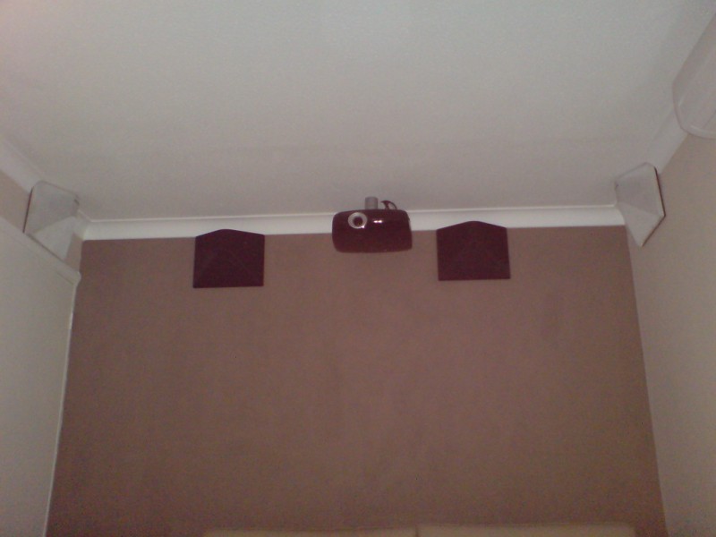

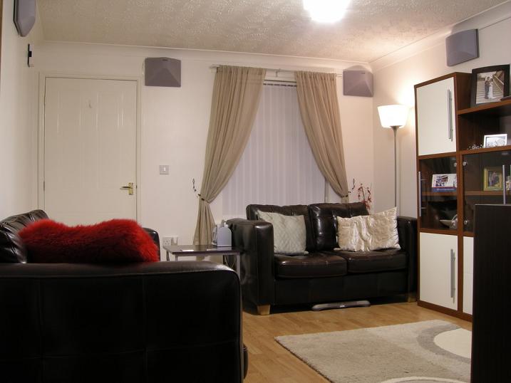

    Gửi bác 2 bức hình tụi Tây xài nó nè:
