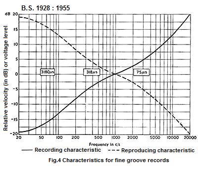

    Đứng về kỹ thuật thì LP có các nhược điểm so với CD đặc biệt là tiếng Bass :
    - Do giới hạn về kích thước vật lý của đĩa và rảnh đĩa , khi ghi từ master lên đĩa người ta phải giảm biên độ của các âm tần số thấp xuống và nâng biên độ của âm tần số cao lên theo đường cong RIAA ( các bài đôc topic LP của em để hiểu them vấn đề này) , sau đó làm ngược lại ở phono box ( mạch RIAA) đường cong RIAA (hình) có 3 tần số chuyển đổi 2122 Hz, 500 Hz and 50 Hz
    - như vậy tiếng Bass bị biến dạng ở đây ( 20HZ-50HZ-500HZ) nếu mạch RIAA không chính xác , do đó vì sao dân chơi analog rất khó khi tìm tiếng Bass hay , nếu chơi Lp , phải cần mạch phonobox tốt , linh kiện chính xác , chưa kể do cần khuyech đại tín hiệu rất nhỏ của đầu kim MC ( 0.5mV) Phono box cần phải rất ít ồn để nhiễu không lẫn vào tiếng bass làm mất âm sắc của nhạc cụ
    - Ngoài ra càng vào trong , mật độ ghi càng dày hơn ( do vạn tốc tròn của LP không đổi thì đoạn đường để ghi bị ngắn lại , nên chất lượng âm thanh sẽ bị ảnh hưởng và âm Bass sẽ bị ảnh hưởng nhiều nhất )

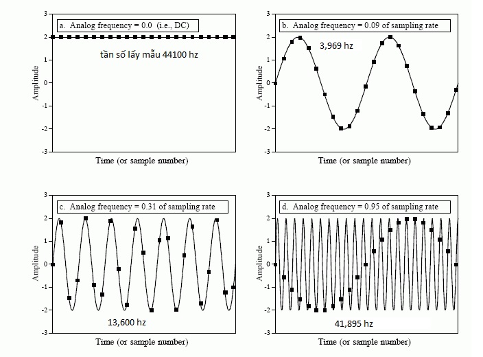

    Trong khi đó CD thì rất có lợi điểm trong việc ghi tiếng Bass
    Khi ghi từ Master xuống CD , tín hiệu sẽ qua bộ lọc tần số cao để loại các tần số > 20 Khz sau đó dùng tần số lấy mẫu 44.1 khz để lấy các giá trị của biên dạng sóng , do đó tiếng bass giữ được nguyen trạng , sau đó khi lấy mẫu với tần số băm là 44.1 Khz trong khi bước sóng của tiếng bass lại dài nên biên dạng của tần số thấp khi tái tạo lại ít bị thay đổi trong khi tần số càng cao thì việc tái tạo lại biên dạng sóng càng khó ( do quá ít điểm để tạo sự liên tục của sóng)
    Các Bác xem hình để dễ hình dung , chính vì lý do này mà thường nghe CD hay bị gắt ( harsh) ở dãi cao , nhưng tiếng trầm thì rất dễ nghe tiếng bass hay
    Các chấm đen là các điểm lấy mẫu để ghi vào CD , đường đen liền là sóng analog đưa vào bộ biến đổi Analog digital , nối các điểm đen lại ta co dạng sóng sẽ có được sau khi đưa bộ đổi DA trong đầu CD

    Hình 1 mô tả khi sóng analog có tần số là 0 , nối các chấm đen( giá trị lấy mẫu) ta có dạng sóng khi tái tạo sau qua trình AD rôi DA
    Hình 2 mô tả khi sóng analog =0.09 tần số lấy mẫu , với tần số thấp (tiếng Bass) khi nối các điểm đen lại ta thấy dạng sóng tương đồng với âm gốc
    Hình 3 mô tả khi sóng analog=0.31 tần số lấy mẫu . khi nối các chấm đen lại ta thấy dạng sóng đã bắt đầu biến dạng so với sóng analog đưa vào
    Hình 4 mô tả khi sóng analog =0.95 tần số lấy mẫu . khi nối các điểm đen lại rõ rang ta có một dạng sóng khác hoàn toàn tần số so với sóng analog nguyen thủy
    Như đã nói ở đầu bài , phần lớn các nhạc cụ có tần số chính dưới 4khz do đó nếu âm thanh chỉ là sóng sine thì biên dạng không bị biến dạng nhiều , nhưng rất tiếc là ngoài tần số chính còn có các hài âm sinh ra tạo nên âm sắc nhạc cụ nữa do đó đối với các nhạc cụ có nhiều hài âm bậc cao thì khi nghe bằng CD chắc chắn sẽ không hay ở những nốt cao , do đó ngày càng có nhiều người chuyển qua chơi LP vì vấn đề này , do sóng tạo ra bởi LP không bị biến dạng ví chuyển đổi AD –DA này
    Tương lai của công nghệ ghi âm nằm ở định dạng HD 192khz 24 bit hoặc cao hơn nữa hoặc định dạng DSD . Tuy nhiên liệu tai nghe của các chuyên viên kỹ thuật có đủ tinh tế như cha ông ngày xưa thì không có gì chắc chắn cả , nếu dùng kỵ thuật số để ghi lại LP hay tape master ngày xưa cũng chỉ là copy lại tối đa chỉ có thể bằng chứ không thể xuất sắc hơn

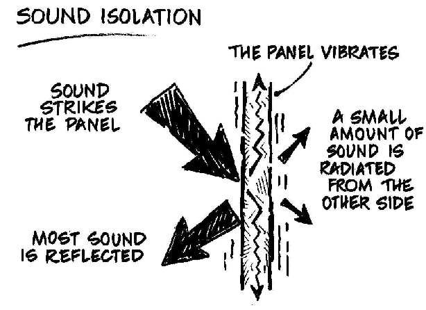

    - Dùng gỗ dựng dựng 1 phòng nghe quanh chúng ta và loa :
    Tiếng Bass giảm dần
    - Xây một phòng xi măng bao quanh tiếng Bass nhỏ nữa
    - Xây một phòng bằng kính dày hay bằng sắt tiếng bass hầu như triệt tiêu
    A! như vậy do hiện tượng phản xạ vào các vách phòng làm tiếng bass bị triệt tiêu , và hiện tượng này lại tùy thuộc vào vật liệu làm phòng , mật độ vật chất càng chặt , hiện tượng phản xạ càng lớn thì âm bass càng bị triệt tiêu

    Nếu bạn không muốn âm thanh bên ngoài phòng nghe lọt vào phòng nghe nhạc hay ngược lại , đầu tiên phải xử lý cách âm phòng
    Việc cách âm làm ngay khi xây dựng là tốt nhất ,ở VN cách xử lý dễ nhất là xây tường đôi ,đôi khi còn chèn xốp ở giữa
    Nếu tường đã xây rồi mà cách âm không tốt thì có thể làm tường giả bằng gỗ, ván ép ,tấm thạch cao.. giữa tường và tường giả sử dụng vật lieu cách
    Âm ( lưu ý chiều cách âm mong muốn để có hướng xử lý thích hợp ( muốn chống tiếng nhạc trong phòng lọt ra hay chống âm thanh ở ngoài lọt vào) thông thường những bề mặt cứng nhẵn cách âm tốt do âm thanh bị phản xạ hoàn toàn phải đặt hướng ra ngoài phòng nghe nhạc nếu đặt quay vào bên trong lại phải xử lý hút âm và tán âm nhiều sau này Làm kín các cửa sổ , cửa đi để không lọt không khí ra ngoài
    Trong trường hợp không cần cách âm , ví du bạn sống một mình , khu vực yên tĩnh , thì phòng không cách âm vẫn tốt hơn phòng cách âm

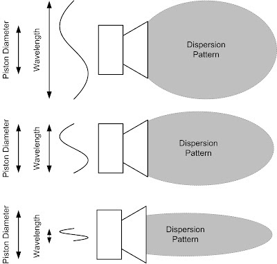

    Đầu tiên chúng ta cần biết rằng Loa là nguồn phát song âm , nguyen tắc truyền đi của song âm thì ta đã biết , tuy nhiên với tần số song âm khác nhau thì loa sẽ phát tán song âm ra không gian theo cách khác nhau các Bác hãy xem hình , hãy tưởng tượng phạm vi lan tỏa của song âm giống như hình một quả bóng hình cầu , tần số càng cao thì càng bị kéo dãn ra về phía trước , so sánh bước sóng của sóng âm với đường kính của loa
    Người ta nhận thấy rằng :
    Bước sóng càng dài (tần số cảng thấp) hơn đường kính loa thì quả cầu song âm ngắn lại ( khuyếch tán nhiều hơn ra xung quanh)
    Bước song càng ngắn lại thì âm thanh càng hội tụ

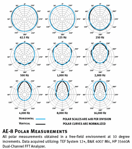

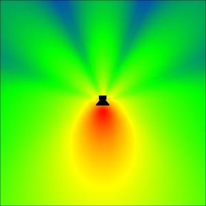

    Các Bác lại xem tiếp hình 2 phổ âm thanh của Loa bên khi nhìn từ trên xuống song âm của loa sẽ phát ra theo nhiều hướng khác nhau kể cà phía sau va luu ý là song âm không chỉ truyền đi theo một mặt phẳng mà truyền đi trong không gian 3 chiều ( quả cầu song âm là một hình ảnh 3 chiều) (hình 2)
    Nếu cắt lớp vùng phát xạ như kiểu quét cắt lớp hộ sọ theo chiều // với sàn ( horizontal) và // với tường bên ta có hình phẩu thuật của việc phát tán âm thanh của một loa cụ thể như hình (3)
    Như vậy có thể tóm tắt: Tiếng Bass thì đi ở gần loa và phân tán ra xung quanh ( không định hướng) , tiếng Mid thì hội tụ hơn vể phía trước và tiếng treble thì càng hội tụ hơn nữa về phía trước . Ngoài ra loa càng lớn thì tiếng Bass càng gom về phía trước hơn là loa nhỏ ( lưu ý loa lớn loa nhỏ nếu thiết kế cho tiếng Bass đều có thể phát ra tần số Bass , nhưng độ hội tụ của tiếng Bass của loa lớn lại cao hơn nếu cùng công suất , chuyện này nhiều bác đã tranh luận dằng dai). Ngoài ra ở đây em chỉ nói chung là 1 Loa chưa đề cập đến thùng loa
    Vì đặc tính kể trên , do đó khi bố trí thùng loa trong phòng cần tuân thủ các nguyen tắc chung sau :
    1. Đối với tiếng trung và treble , song âm đi thẳng về phía trước ,ngoài lượng âm thanh đi thẳng vào tai chúng ta trên đường đi song âm có thể va đập vào 2 tường bên , hay trần và sản gây phản xạ , song phản xạ này lại tới tai ta , nhưng bị lệch pha ( trễ hơn) làm tiếng Mid và Treble bị ảnh hưởng mờ hay chói tùy tần số , ngoài ra cao độ của loa treble cần để ngang tai để âm thanh treble nghe hội tụ nhất
    2. Đối với tiếng Bass , song âm đi lan qua 2 bên và về phía sau ,gặp tường sau , các góc phòng , góc tường gây nên các vùng áp suất âm thanh cộng hưởng làm ảnh hưởng đến áp suất tại điểm nghe , có thể là lớn hơn hay nhỏ hơn dẫn tới tiếng Bass bị yếu , hay mạnh , hay lùng bùng …

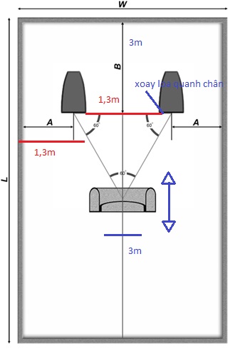

    Bố trí loa theo qui luật 1/3
    Bước 1 : Chọn vách tường ngắn để đặt loa : giả sữ bác có phòng kích cỡ là 4 x9 m , chọn vách dài 4 m để đặt loa
    - Loa cách tường sau 1/3 độ dài phòng -> loa cách tường sau 9m/3=3m
    - Mép trong của loa cách tường bên hông là 1/3 bề rộng phòng = 4/3=1.3 m
    - mép trong của 2 loa cách nhau 1.3m
    - Vị trí để ngồi nghe sẽ phối hợp với 2 tâm loa thành 1 tam giác đều
    - Loa được điểu chỉnh Chiều cao sao cho loa Mid hoặc treble sẽ ngang tầm tai của bạn ( tùy 2 loa hay 3 loa)
    Bước 2 : Điều chỉnh loa lui tới gần hay xa tường sau để tại vị trí nghe có tiếng Bass là êm nhất , khi nghe được tiếng bass tốt nhất rồi cố định khoảng cách loa từ tường sau tới loa
    Bước 3 : Điều chỉnh 2 loa ra xa tường bên hoặc gần tường bên để có âm thanh stereo rõ nhất , âm thanh cần phải xuất hiện ngay chính giữa 2 loa
    Nếu 2 loa gần nhau quá , âm thanh trở thành Mono , xa nhau quá , âm thanh 2 loa tách rới nhau mới đầu thì cảm giác sân khấu rộng nhưng nghe kỹ sẽ thấy độ hội tụ của tiếng hát , hay nhạc cụ chính bị nhòe không tập trung . Điều chình từng mm một để có sân khấu chính xác ,Khi nhắm mắt lại nghe , các Bác sẽ có thể hình dung được một khung hình trức mặt trong đó giọng ca sị tập trung ở giữa sân khấu , các nhạc cụ được bố trí rộng ra từ từ 2 bên , nếu 2 ca sĩ hát bè , vị trí 2 ca sĩ phải ở 2 vị trí khác nhau
    Bước 4 : Cố định vị trí mép trong của loa , bắt đấu nghiêng loa đi từng độ một quanh chân mép trong của loa ở yên vị trí đã xác định ở 2 bước trên , để tiếng Mid và treble cân bằng nhất , không quá chói cũng như không mất các âm thanh cao leng keng)
    Bước 5 : CHo loa lên cao hay cuống thấp , ngóc lên hay ngóc xuống để có hiệu ứng stereo tốt nhất
