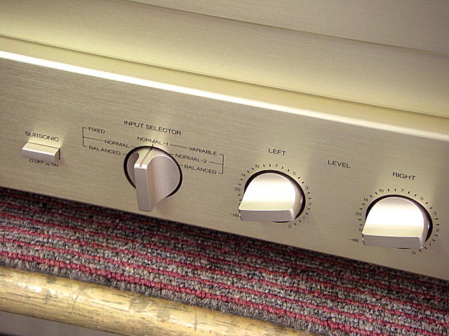

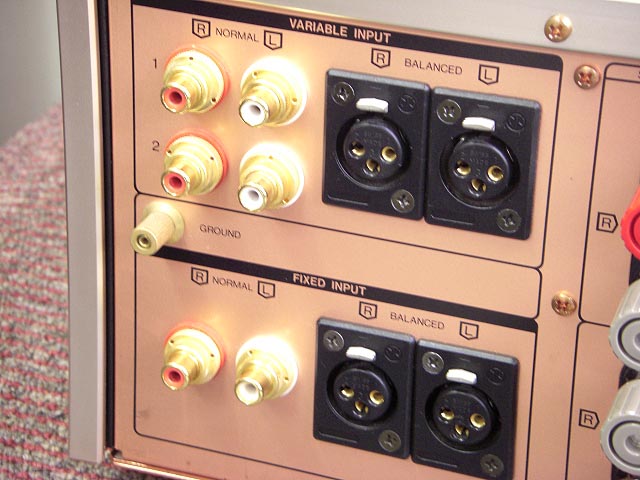

    Bác nhầm rồi, chuyện có chiết áp hay không có chiết áp của 1 power nó không liên quan gì đến mạch chỉnh âm sắc thụ động cả, và power có chiết áp cũng hoàn toàn không phải từ bộ dàn đồng bộ, đơn giản chỉ là việc đơn giản trong sử dụng mà thôi.
    Gửi bác cái hình mặt trước và sau của 1 power có chiết áp.
    Thân.

    Em không biết cái này , bác có thể nói rõ được không ?
    Xin cảm ơn
