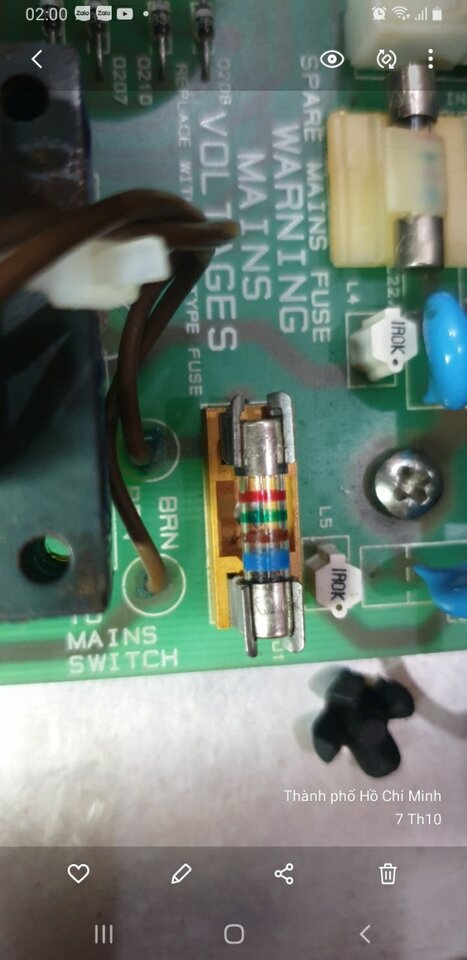

    Chào các Anh Em . Mình có con Dac Arcam back box 50. Muốn nâng cấp cầu chì qua Quantum Blue . Khi tháo ra thì không thấy thông tin thường thì ghi trên 2 đầu. Con này chỉ có vạch làm mình không biết hiện tại nó là bn ampe.
    Nhờ Anh Em tư vấn giúp. Đang ...hạt bí.

    Có bác nào giúp mình với.

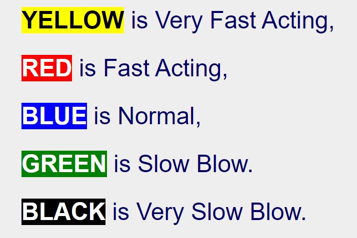

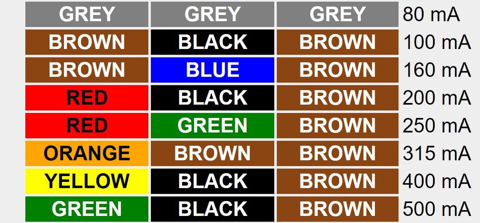

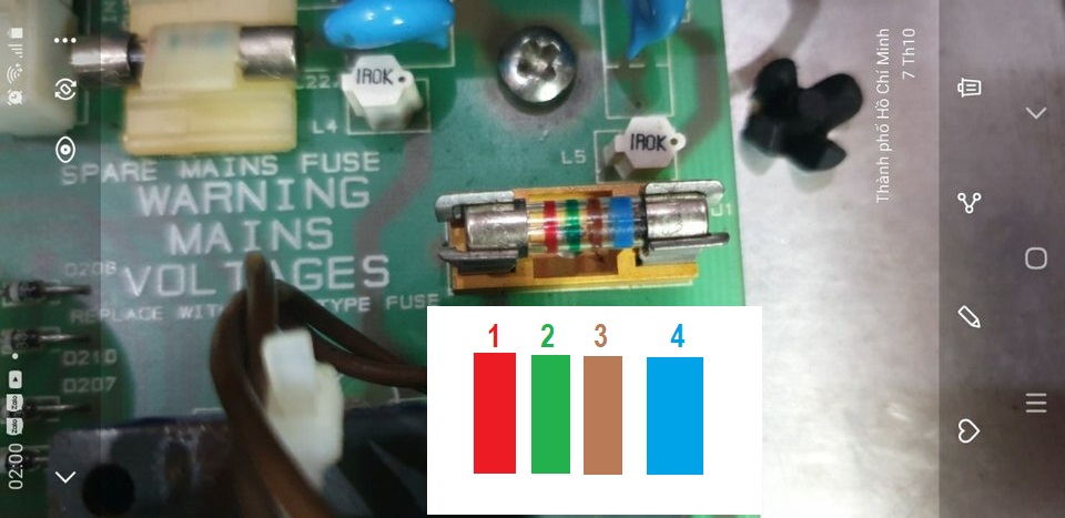

    Em có xem từ Google: đặt cầu chì nằm ngang, vạch màu rộng nhất về bên tay phải; khi đó 3 vạch đầu xác định dòng, vạch thứ 4 xác định loại.
    Kết quả đối chiếu mầu qua ảnh có thể là 250 mA Normal.

    Bác Pilad chiết xuất dẫn chứng rất dễ hiểu. Em mở tầm mắt.
    Như vây là cầu chì dac của em chị số là 2.5A.

    Như bác Pilap confirm thì nó là 0.25A-250VAC nhé a.Anh cần đo chiều dài bao nhiêu nữa là đi mua được rồi

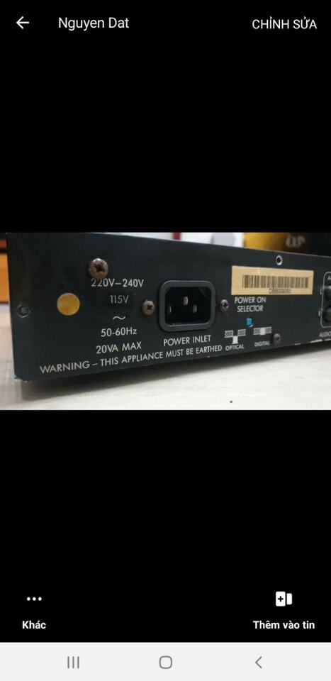

    Trên máy có ghi là 20VA max, nếu như máy dùng 115V (như trong hình) thì max amp chỉ là ~174mA, nhưng thiết kế thì sẽ tăng lên một chút để phòng hờ. Nếu vậy thì theo như bản đối chiếu là 250mA thôi không phải 2.5A.
