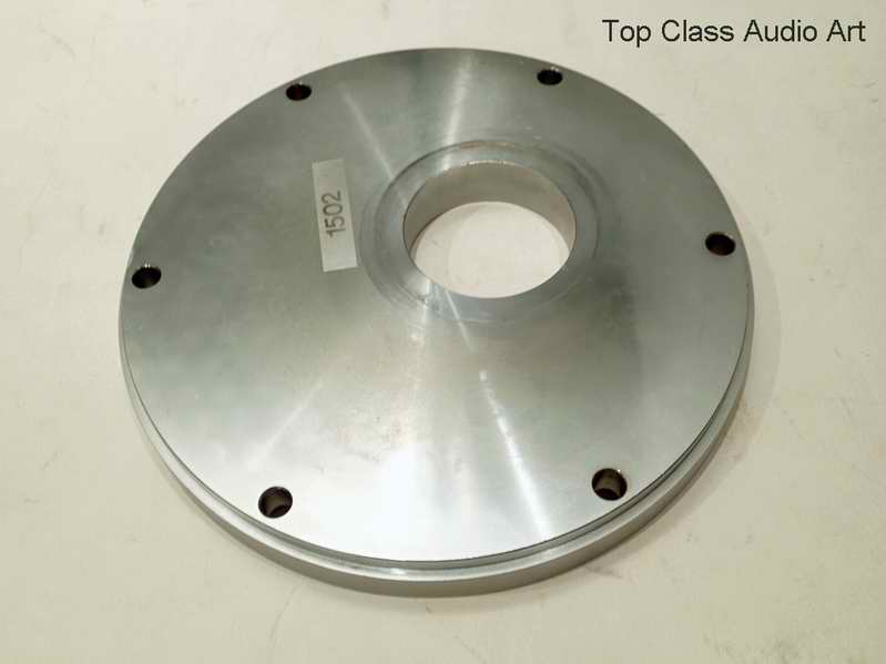

    Bác tháo armboard ra rồi xem model của nó như hình , trường hợp mất không thấy model numbers bác lấy thước đo đường kính lỗ để AE họ xác định giúp
    A-1201: Micro MA-505X、S、707
    Audio Craft AC-300mkII
    SAEC WE-407/23
    Technics EPA-99
      A-1202: SAEC WE-308N、308SX
      A-1203: FR FR-64、64S、14
      A-1204: FR FR-24II、54
    Denon DA-303、305、307、309、401
      A-1205: Micro MA-505XII、SII、808X
    Audio Craft AC-3000MC
      A-1206: SME 3009SII、SIII
