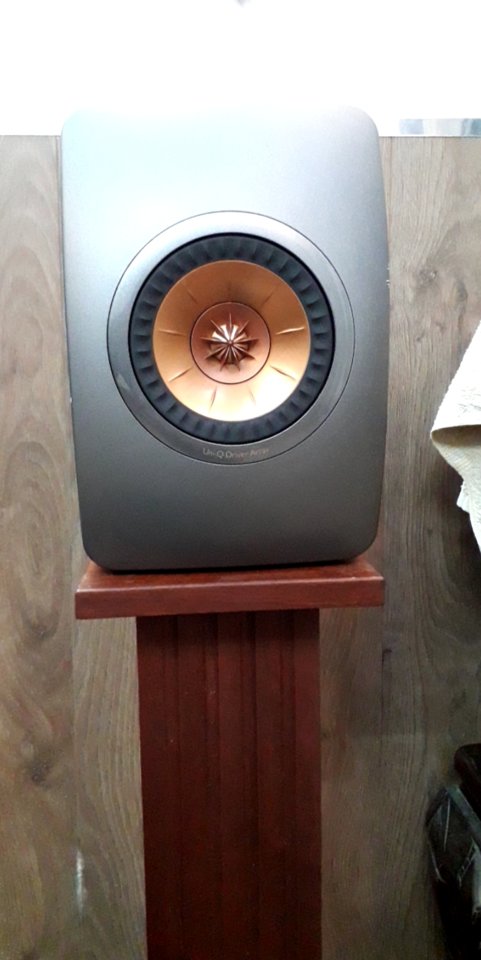

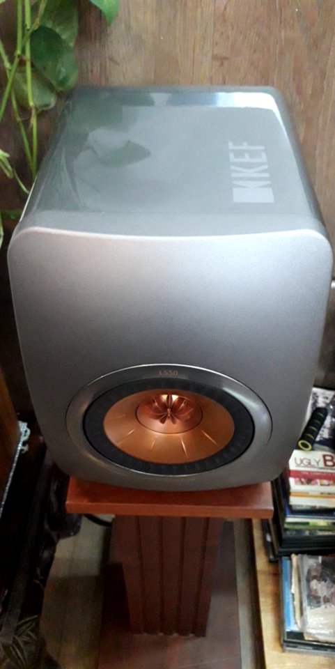

Em thấy tầm 10 tr bác mua cặp bookshelf kef LS50 đã qua sử dụng cũng hay. Em cu gx mới mua 1 cặp giá 13tr
