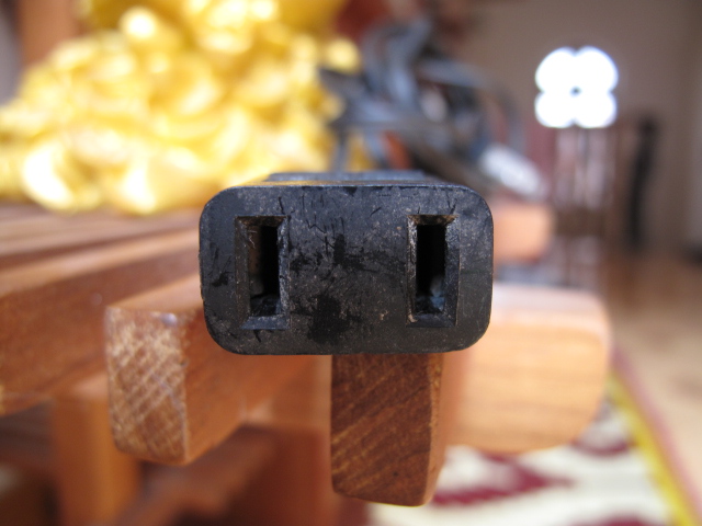

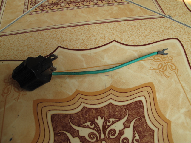

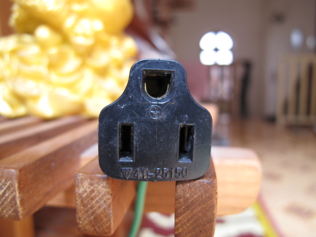

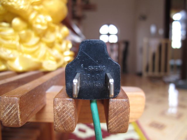

    Thôi bác để em.
    Giắc bác cần là loại 3 chấu trong đó 2 châu dẹt là điện nuôi máy, chấu tròn là mát vỏ/đất nên ko cắm cũng được hoặc nối từ vỏ máy xuống mát đất là Ok.
    Vậy bác tìm cho em giắc như ảnh số 1 cắm vào là Ok.
    Nếu ko yên tâm bác tìm tiếp cho em giắc chuyển 2/3 chấu như ảnh 2, 3 (trên đó có dây xanh chuyển mát ra ngoài cho bác) để cắm cho máy sau đó cắm giắc như ảnh 1.
    Kính bác,

    Tấm hình chụp đúng trên nền đá hoa nhà bác QuajGiaf ! Bác lưu trữ nhiều quá, như bách khoa toàn thư :D

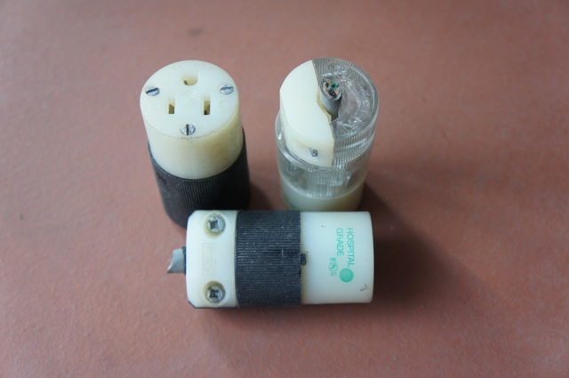

    Hoặc bác Choang Him tìm loại này, ngoài NT chắc ko hiếm.
