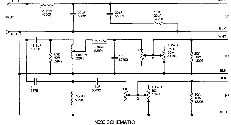

    Kinh điển nè bác!

    Cảm ơn các bác, mạch của bác Reguler kinh điển quá, nhưng mà e đang nghịch ngợm chủ động.
    E đang Xover : Ribbon AC + 077 (5khz - 20khz) cái 077 e cắt cho e nó 1 cái tụ 1uF để Xover khoảng 8khz trở lên (Vì 077 ko xuống được 5khz). E thì lại rất khoái tweteer xuống được 5khz.
