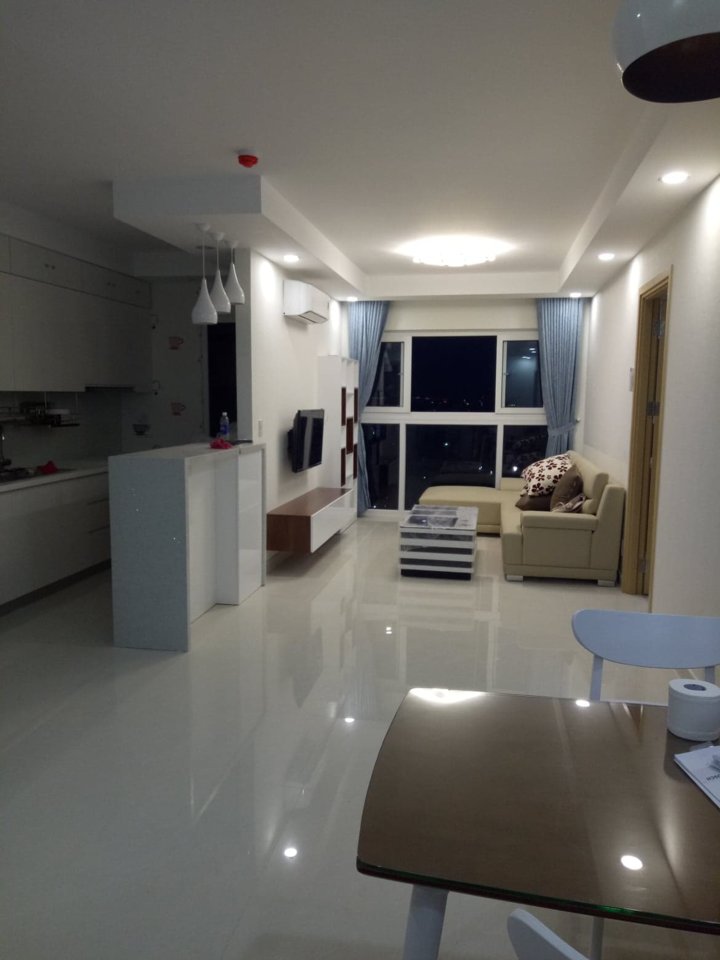

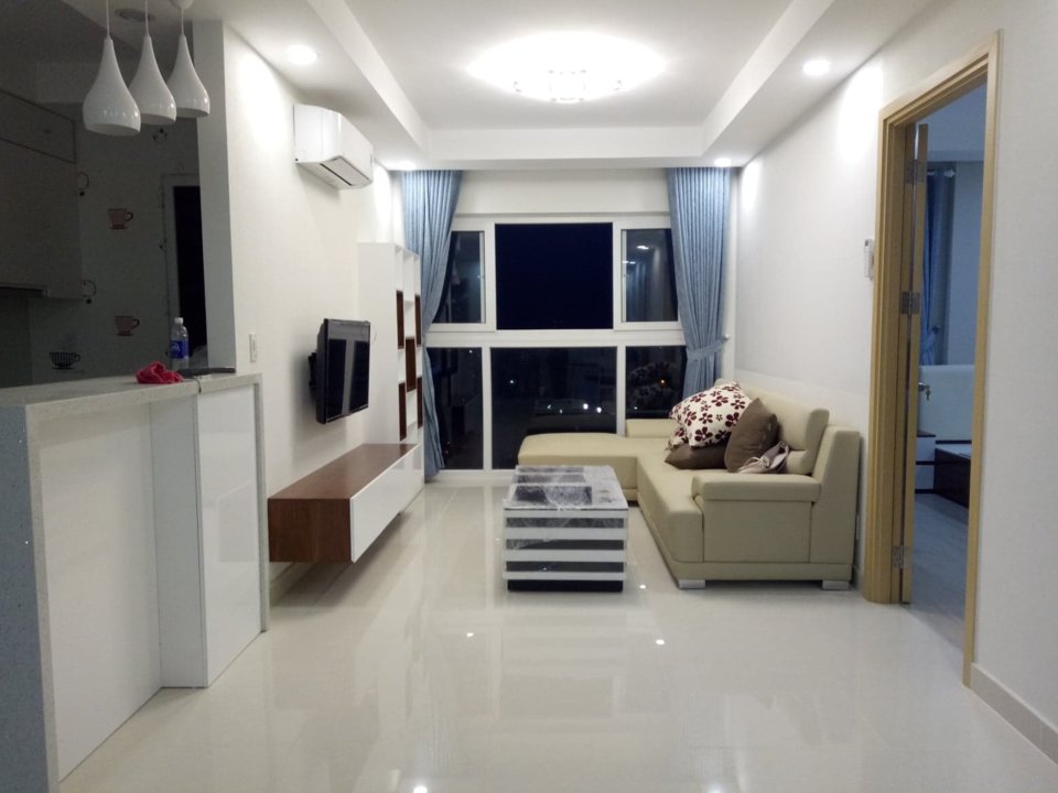

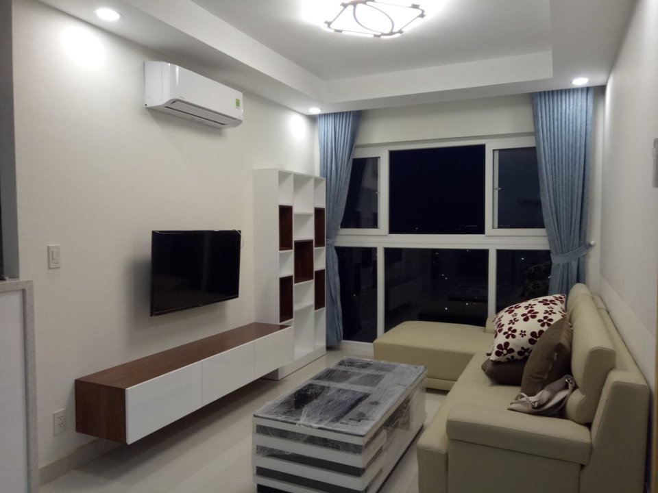

- Số là em đang cần tìm cái amply + cặp loa để nghe nhạc tại phòng khách nhà chung cư tầm 15 - 20m2 (em đính kèm phòng khách nhà em) - Dòng nhạc em hay nghe là ballad, accoutics và bollero. - Em thích nghe các dãi âm phải rõ ràng, chắc tiếng và không bị rè, sạn, hoặc treb thì thé thé chói tài, hay bass không chắc mạnh mà cứ ù ù. - Nguồn em nghe là từ smart tivi qua cổng optical hoặc bluetooth hoặc qua nhạc lossless từ usb/ổ cứng. - Giá tiền: 15 - 20 triệu - Em định mua dàn mới: là Amply Yamaha R N402 + cặp loa Jamo C95 nhưng em không biết compo này thoã mãn điều em nói ở trên không hay có combo nào phù hợp như cầu nhờ Ae tư vấn giúp em. Em cảm ơn ạ.

Phòng như ảnh thế kia thì chỉ làm đôi bookshelf. Mà bookshelf thì bass ko thế chắc với nặng được. Nghe rõ ràng không sạn ko chói bthif loa bookshelf cỡ ngoài 20tr. Amply đánh bookshelf cũng đòi hỏi gấu mà gấu thì nhiều xèng nhẹ nhàng hợp thì 15-20tr. Tầm đó ko hợp thì lại phải cỡ ngoài 30
Có thể nghiên cứu mô hình 2.1 2 bookshelf + 1 sub để phần bass có độ sâu Dàn mini 2.1 có khi là vừa. Nếu cần thì làm vách ngăn hoặc ruy đô dày ngăn khu vực nghe nhạc. Đầu tư xử lý phòng sẽ hiệu quả cao.
