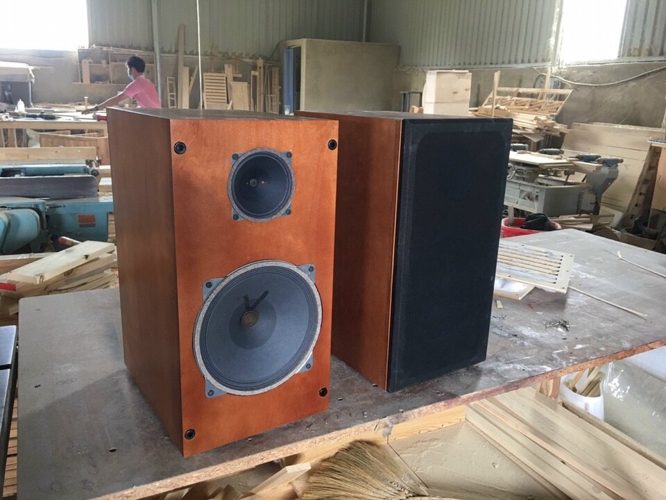

    Chào các bác, em mới đóng bộ loa củ isophon bass 20cm với treble HM10 10cm, thùng kín có lỗ thoát hơi phía sau, đang ghép loa denon PMA-500, CD player philips 471, nghe cũng tạm tạm. Nhờ các bác tư vấn em nên ghép amply nào nghe hay hơn ạ?

    Em có chút thắc mắc, đã là thùng kín rồi sao lại có lỗ thoát hơi :)

    Ý em là ko phải thùng ván hở :), em có đính kèm hình ảnh, phía sau có lỗ thoát hơi.
