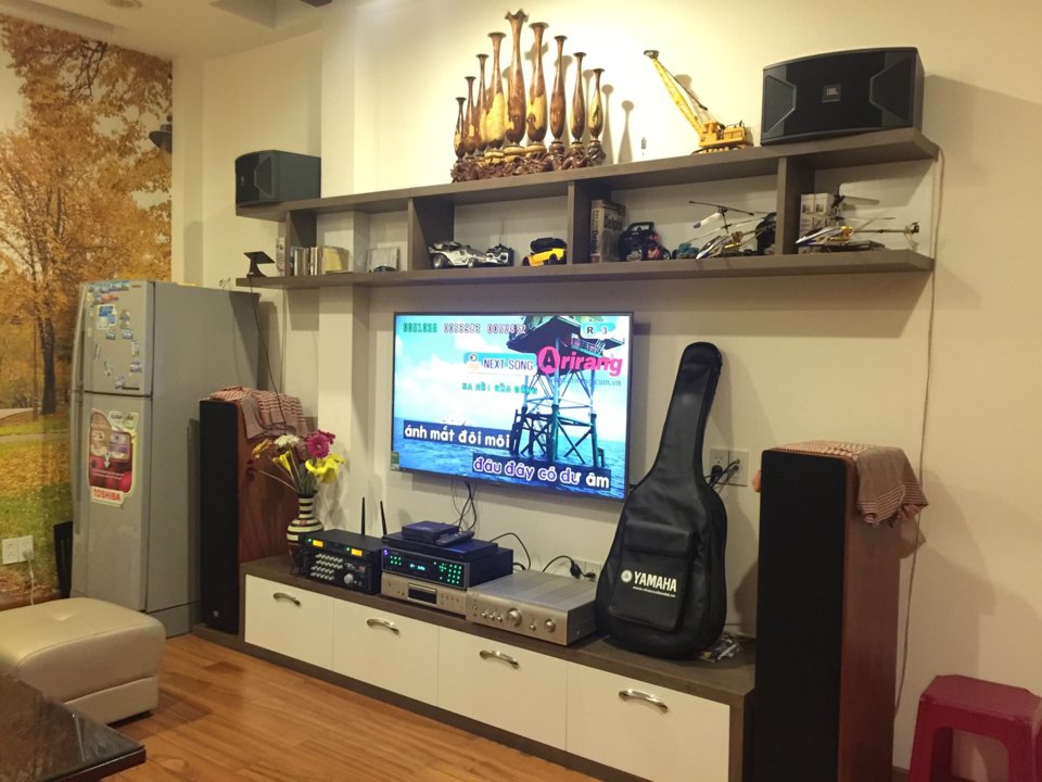

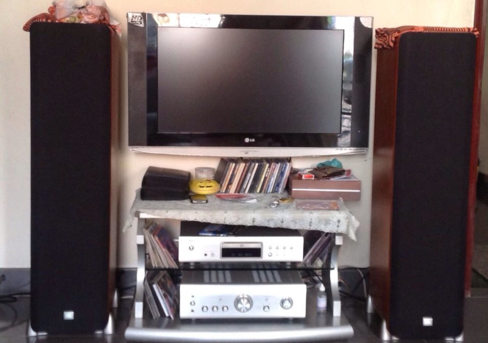

Mình có 1 dàn gồm . Loa JBL890 Amp Denon1510 CD Denon 510 . Lúc trước nhà cũ phòng nhỏ 17m2 (lọt lòng 3.8x4.5) và để hướng loa theo chiều dài nghe dài phòng nghe rât hay , từ khi chuyển qua nhà mới , phòng rộng hơn 20m2 3.8x5.5 để loa hường theo cạnh ngắn nghe kho6nmg thấy hay nữa , nhờ các bác tư vấn: - nâng cấp amp lên có nghe hay hơn ko . - thay dàn mới thì trước 2011 mình thich cặp B&M683 nhưng kén amp quá phải chơi Pre-pow tốn kém và hôi đó ko có chỗ dể , giờ có amp nào chơi với cặp 683 ok ko , hay đầu tư cặp nào ok hơn 683 . Mình chủ yếu nghe nhạc trữ tình Việt Nam chi phì thì tầm dưới 100 .
Denon 1510 kéo nổi l890 không bác?bác ở đâu vậy, hôm nào rảnh cho mình nghe ké. Mình đang thích l890 và đang có 1520.
Ý kiến cá nhân là bác kiếm cái sub cho dữ và giữ nguyên dàn máy. Sau này có đổi biệt thự hay nhà lớn hơn cũng không bận tâm.
Thank bác , tất nhiên mình làm thêm 1 bộ để so sánh , nhưng cũng đang nhio72 các bác cao tay tư vấn giúp nâng cao chất lượng dàn cũ .
Bác nên kê lại cặp loa theo chiều dài đặt loa phòng mới theo nguyên tắc 1/3 và khoảng cách đặt loa cách tường cũng vậy nghe xong đánh dấu điều chỉnh dần từng cm một cho đến khi nghe rõ nhất... Nếu bác kê loa theo chiều ngắn của phòng thì nên xoay loa hướng vào giữa sao cho đỉnh tam giác vị trí ngồi nghe với 2 loa ngay trước mặt thì âm thanh nghe tập trung và hay hơn đấy,bác cứ thử từ từ từng bước một rồi nghe thử đến khi vừa ý . Chúc bác tìm lại được âm thanh hay như trước …!
Loa bác để sát tường sau quá,mà 2 bên lại mất cân đối cái tủ lạnh để bất hợp lý nữa ,vậy nên chuyển tủ lạnh sang phòng khác ,nếu không có chỗ thì đặt vào góc phòng phía sau chỗ ngồi và dịch cặp loa ra phía trước ít nhất qua khỏi cái kệ phía trên,khoảng cách loa và hai bên tường bằng nhau... bác phải thử dịch loa từng chút và nghe thử rồi điều chỉnh dần thôi chứ vì không có chuyên gia setup có máy đo đạc phản xạ âm học thì tham khảo và kê lại thử từng chút thôi,không thể có công thức kê cụ thể cho phòng chung vì mỗi phòng một khác nhau cùng đồ đạc kê trong phòng nữa . Chúc bác có trải nghiệm và tìm được vị trí kê nghe thích hợp …!
