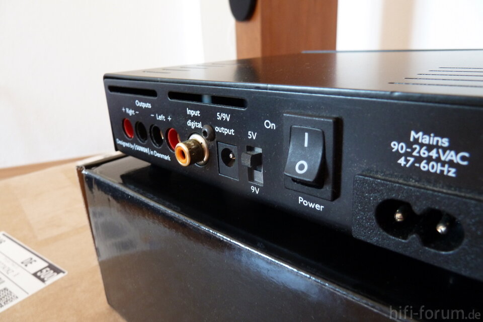

Em có con Sumoh này, hiện đang kết nối dây coxial với CDP mà chưa biết điều chỉnh volume ntn. Các bác tư vấn em cách kết nối để có thể điều chỉnh được với ah. Tks all
Nó làm gì có chỉnh volume được đâu bác. Bác phải chỉnh ở nguồn phát. Make sure your digital audio source is set to use volume control in the digital signal. If not, the amplifier will play at maxium volume resulting in very high level of sound and maybe damage to the connected speakers! Please refer to the SlimServer manual for Squeezebox® settings. https://www.sumoh.com/TinyAmpS30english.pdf
à đúng rồi bác, em nói chưa rõ ý là nó không có volume. Ý em hỏi là kết nối với loại thiết bị nào để có volume
Thì thiết bị nào của bác truyền tín hiệu digital sang cái amply này phải có volume. Bác dùng cdp nào có volume hay nguồn phát nào khác có volume hoặc 1 cái preamp chỉnh được volume.
