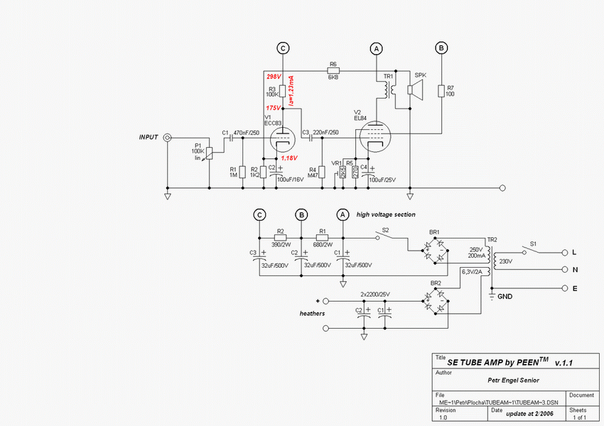

    Tôi nghĩ mới làm bác nên thử mạch SE dễ chạy dễ ráp ,tùy theo loa bác có bác có thể đổi đèn cs lớn hơn như EL34 chảng hạn thì bác fải đổi tranfo xuất âm khoảng 3 k là vừa ,chúc bác thành công cái đầu tiên nghe sướng lắm bác.Tặng bác cái shema

    Em nghĩ bác nên chọn mạch SE sẽ đơn giản hơn, kiếm schema nào tầng đầu dùng bóng lớn 6SN7 ( ~ 6H8C ) sẽ dễ cho bác hơn trong khi thi công, thực tế em thấy nếu chưa quen ráp mà phải hàn dây, điện trở vào đến của mấy em đèn chân tăm nhỏ như vậy là rất khó ( do các chân gần nhau quá ) mối hàn lỏng lẻo...trong khi hát lỡ sứt ra 1 cái là hiểm họa khó lường :lol: :lol:

    Bác ơi ,bác chủ có yêu cầu giá thành phải chăng nên ráp đèn octal 6sn7+el34 giá thành cao gấp nhiều lần so với 12ax7+el84 chưa kể tranfo nguồn+ output to hơn mắc tiền hơn nhỏ,nên tùy bác chủ quyết thôi, shema thì thiếu gì tặng bác chủ cái shema.
