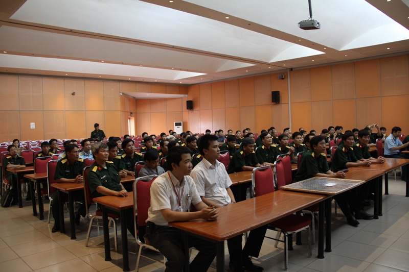

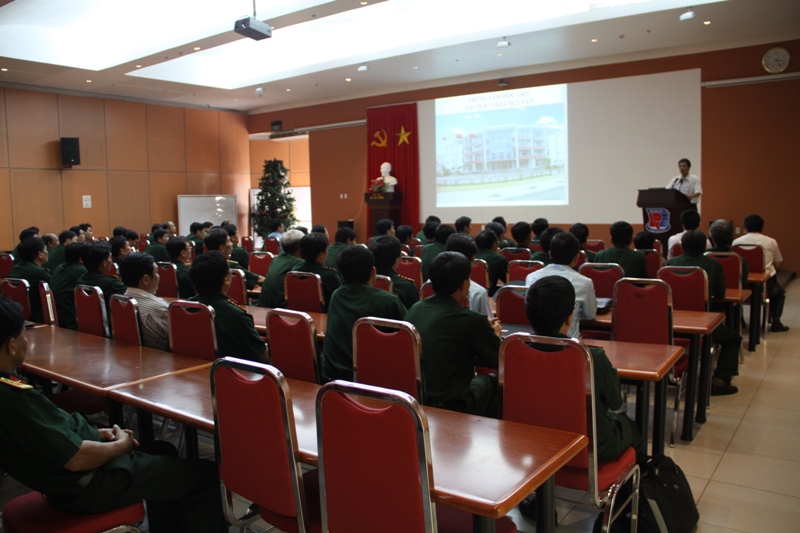

    Chả là cơ quan em đang có dự án nâng cấp loa cho hội trường. Cấu hình hội trường của bọn e như sau:
    + Kích thước 25x14= 350m2 (300 chỗ ngồi)
    + Tường thạch cao có lỗ tản âm, bên trong lớp thạch cao có bông thủy tinh dày 20cm
    + Trần có 4 vòm.
    + Đang dùng 8 (4 cặp) loa Behringer B1220 Pro (1 cặp để dưới mặt đất sau sân khấu, 3 cặp còn lại treo cao rải đều đến cuối HT)
    + 4 PowerAmply Behringer Europower EP1500
    Hiện trạng: Hệ thống thiết kế gần như là để alô chứ không để biểu diễn nên khi biễu diễn thì nghe nhạc rất đuối không có lực.
