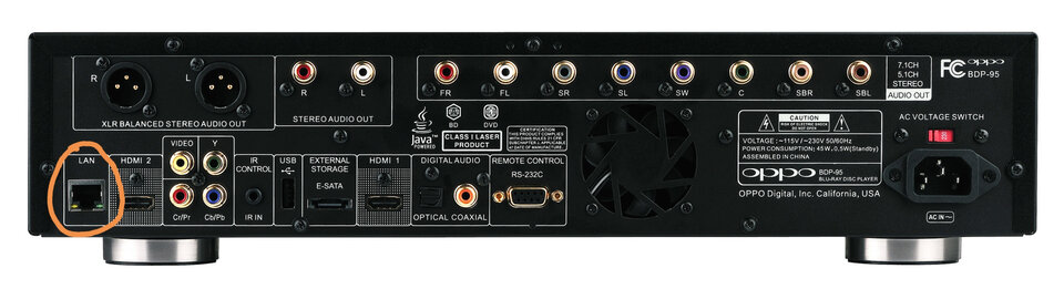

    Oppo thì k cần music server đâu bác, thử cách này xem âm thanh sẽ tốt hơn nhiều đó
    1. Kéo router wifi lại gần oppo
    2. Dùng dây ethernet (càng xịn càng tốt) cắm vào Oppo cho kết nối internet
    IMG_20210416_095538.jpg 3. Laptop/Pc/Nas/HDD kết nối router cùng lớp mạng (share dữ liệu nơi chứa nhạc)
    4. Pda cài app Mconnect (trong tab [Play to] sẽ thấy icon Oppo 95 của bác, chạm chọn Oppo 95)
    5. Chọn qua tab [Browser] bác sẽ thấy folder chứa nhạc bác đã share ở mục 3 trong Local Server (chọn nhạc trong đó play thôi)
    Bác ở Saigon thì alo em 0845014724, em hỗ trợ trực tiếp cho.
