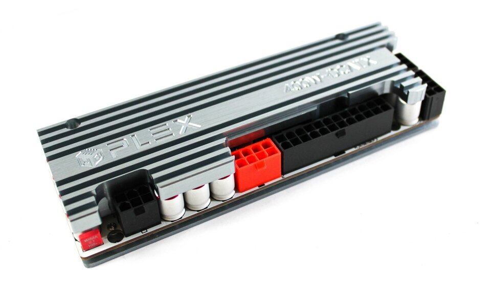

    + cục chia atx: cơ bản là cắm cho nó ddienj 19v, nó sẽ chia thành các cổng atx cắm vào main, vd như hdplex dc-atx 400w. hoặc các cục chia china khác tương tự.

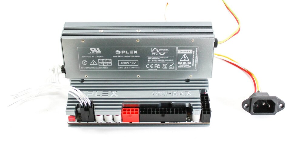

    + cách 1: hình 1 bao gồm 2 cục của hãng hdplex là cục nguồn xung ac-dc 19v 400w, và cục chia dc-atx 400w (2 món này mua mới tầm 5-6tr)

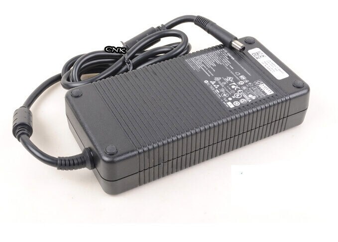

    + cách 1: hình 2 bao gồm sạc dell 330w 19.5v cấp nguồn 19.5v cho hình 2 là hdplex dc-atx. (sạc dell săn củ tầm 1-1.5tr, hdplex dc-atx mua mới tầm 2.5-3tr)
