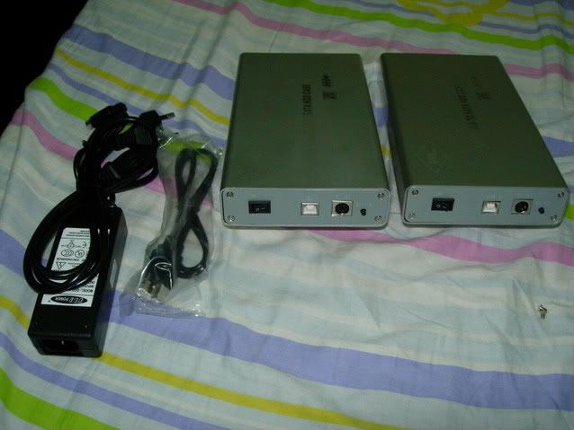

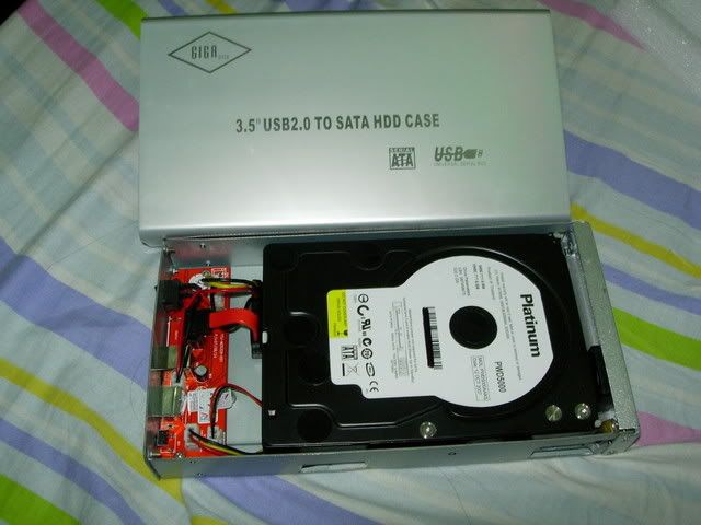

    Em vừa mua 2 cái Box 3.5" khá đẹp dùng đựng mấy cái HDD 500G của E nhằm giảm tải cho cái bộ nguồn trong HTPC.Sau sự cố E bị die 1 ổ 500G mất khá nhiều phim, nên E cũng hơi sợ, giờ có cái Box này rồi, khi nào cần xem phim HD trong ổ nào thì cắm điện vào ổ đó và xem luôn.
    Thiết nghĩ đây cũng là 1 cách hay nếu chưa thể mua mấy E My Book 1TB dùng gắn ngoài.
    E thấy hộp Box này kiểu dáng khá đẹp, vò bằng nhôm láng, sờ vào mát rượi.
    Sau khi đã đóng 2 HDD 500G vào 2 cái Box:
    Chưng lên bàn nhìn cũng đẹp quá trời:
    --> Kích thước chỉ bằng cái Ổ Elemen gắn ngoài của E, nhìn cũng đẹp lắm
    Các bác xem thử nhé.
