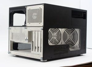

    Hôm nay mới xong bộ HTPC mẩu ở mức " Tầm Trung "
    Sơ lược như sau :
    Main : GIGA EG45M-DS2H -FSB 1600 ( đây là con chip VGA onboard mạnh nhất của intel hổ trợ HD tên mã HD4500+) giá 160usd
    CPU : E7200 core2 2.53GHZ.
    RAM : ADATA 800 DDR2- 2G
    DVD : ASUS 2014
    PSU :400W silvertone
    Case : LIAN LI mod.
    Mời các bạn xem hình thực của Em nó bên dưới .

    Case LIAN LI
    Các file đính kèm:

    mod 2 mặt mica 2 bên nắp hông
    Các file đính kèm:

    Cái case Lanli này hôm trước nhìn đen xì vuông vức trong o bắt mắt, hôm nay mod lại có hai mặt meca nhìn vào bên trong như cái hồ cá :) Ý tường hơi bị hay :D

    nhìn từ góc khác...
    Các file đính kèm:
