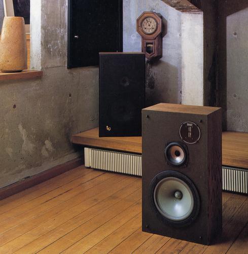

    Chào các bác, theo con đường nghiện ngập em lại rước về em Infinity RSB nhưng không biết phối ghép ra sao nữa, trước khi mua em đã thử với Marantz 54ds, Luxman 510, sansui au-999, không thằng nào làm cho em nó kêu hay cả, Loa này có cái Treble bằng điện hay gì đó (EMit) có cả cầu chì bảo vệ nữa.
    Link: http://audio-heritage.jp/INFINITY/speaker/rs-b.html
    Thông số:
    方式 3ウェイ・3スピーカー・密閉方式・ブックシェルフ型
    使用ユニット 低域用:25cmコーン型
    中域用:12.5cmコーン型
    高域用:全面駆動型(EMIT)
    周波数帯域 45Hz~32000Hz
    定格入力 100W
    アンプ推奨出力 25W~150W/ch
    出力音圧レベル 89dB/W/m
    クロスオーバー周波数 600Hz、4000Hz
    インピーダンス 4Ω
    外形寸法 幅350×高さ630×奥行250mm
    重量 19.5kg

    Bác thử ghép NAD xem; em đã dùng một đôi BS với NAD rất hay
