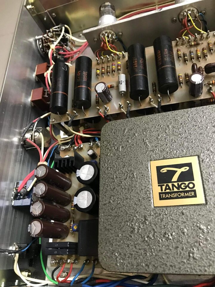

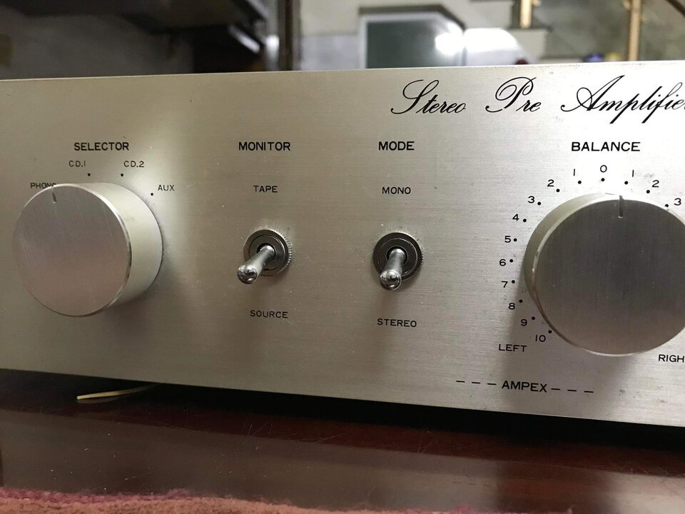

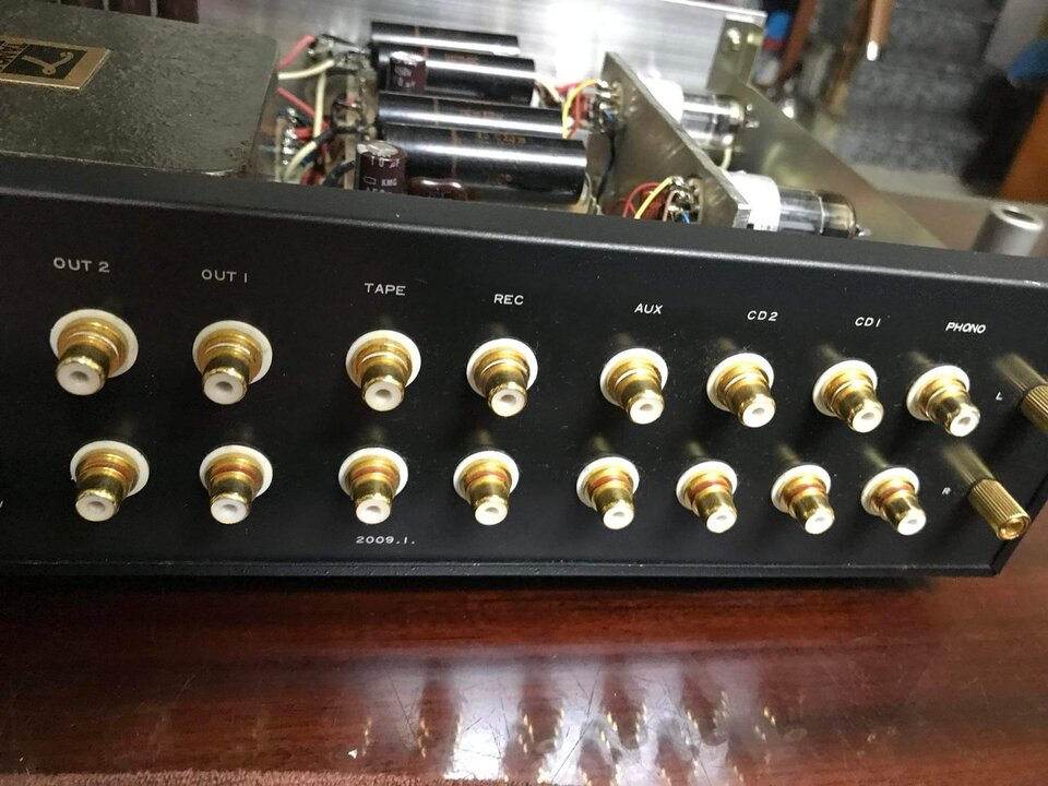

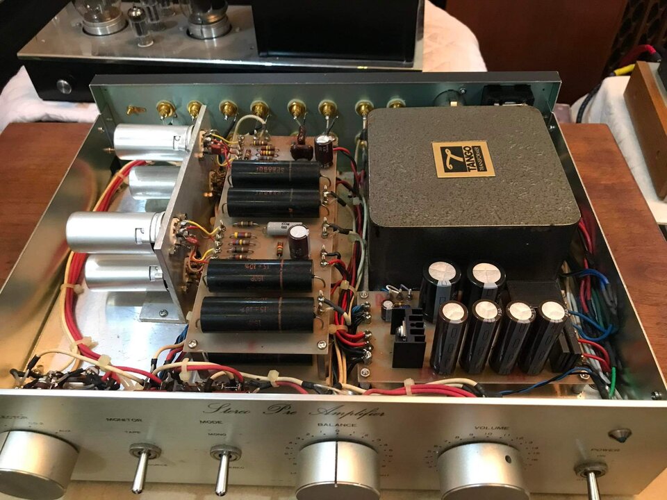

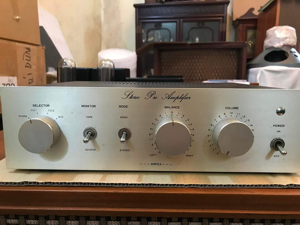

E có ông a bạn đang định mua con pre đèn như hình để ghép . E thì lại ko rành về đèn , nên mạo muội xin tư vấn từ các bác . Con pre này có đáng chơi không , với mức đầu tư dưới 20tr . Mong ae chỉ giáo . Cám ơn rất nhìu !
Thấy mỗi cục tango còn lại chắc toàn hàng bình dân. 20tr chọn mua pre Ilusion của Mỹ mà chơi Sent from VNAV Community mobile app

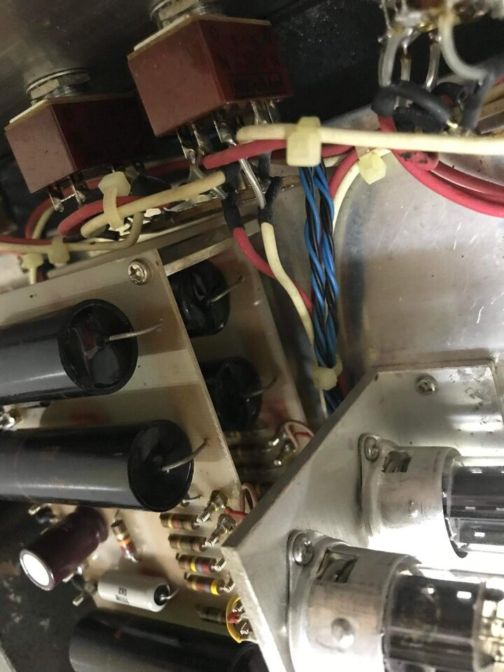

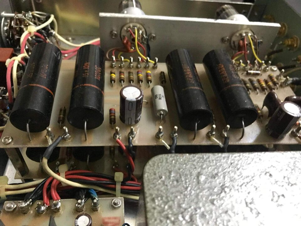

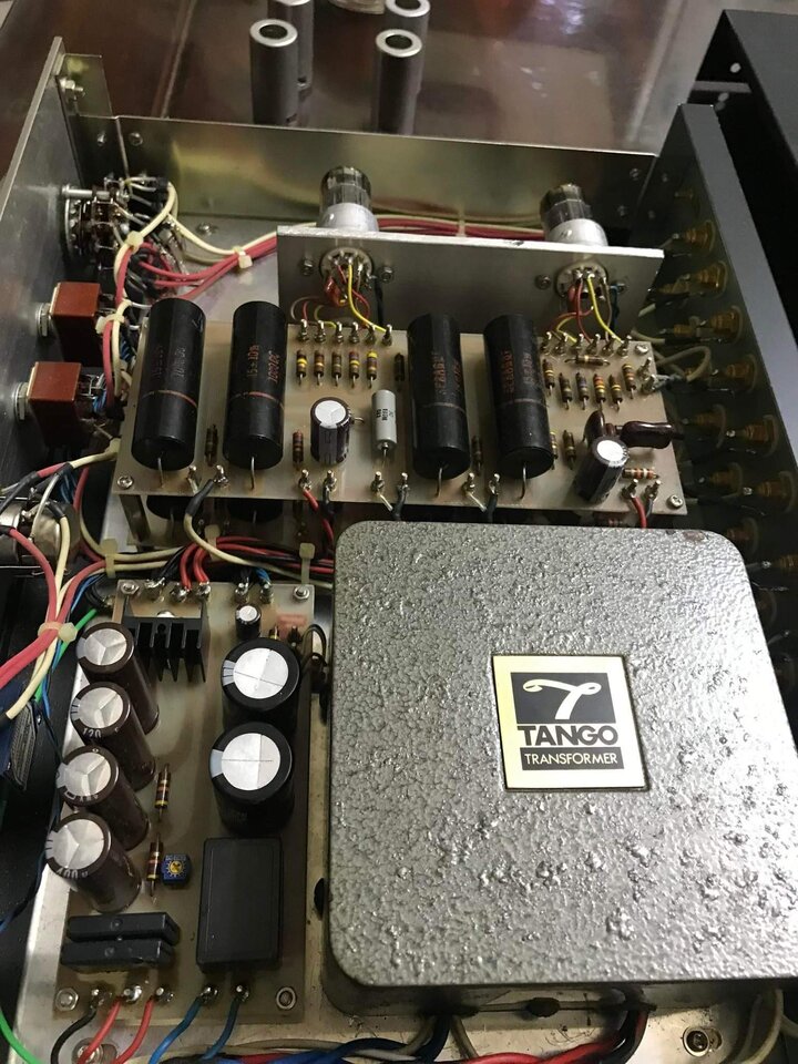

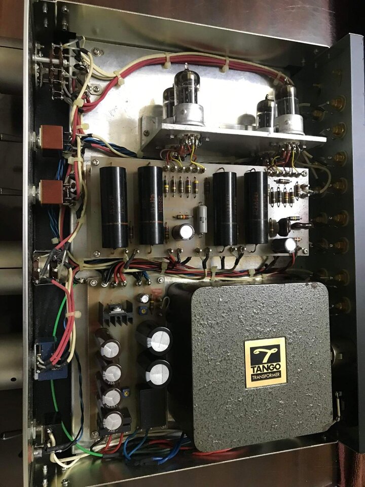

Tranformers OK. Thiết kế hợp lý. Nguồn cấp nhìn khỏe mạnh với một loạt tụ trở Elna. Carbon tổng hợp ̣điện trơ, ấm và hợp với preamp đèn. Mỗi kênh có một mạch riêng. Đèn được thiết kế để chống nhiễu một cách logic. Tôi nghĩ preamp này nghe sẽ hay.
