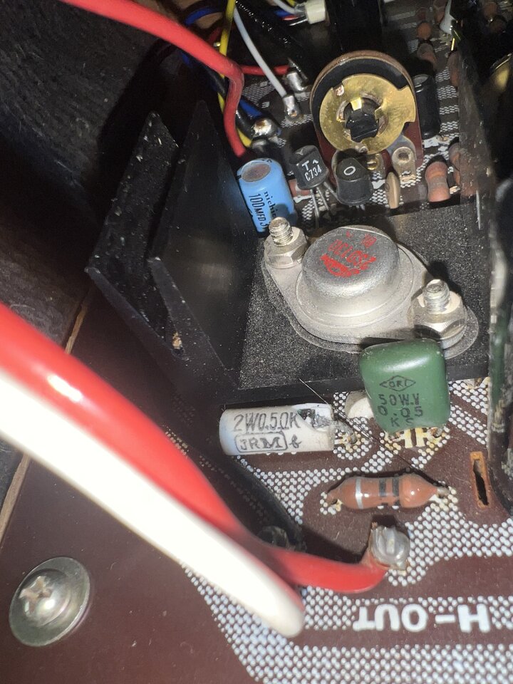

    Như tiêu đề bác nào rành mạch khuếch đại của loa giúp em với( do khu vực cần thơ- an giang em ko tìm đc thợ loa cổ)
    1- con 2w050k như hình có mua mới thay đc ko ạ. Xin tư vấn thông số con mới
    2- trên loa và amply có đèn sợi đốt nhỏ loại gài. Thông số8v 150ma.có mua mới thay đc ko ạ

    Dạ bác chỉ rất tận tình. E xác định nó hư vì chân đồng của trở đã mục và đứt ra 1 em. Còn em kia bị bể thân sứ. Loa phát ra nhỏ tiếng. Còn sò sd130 em thấy chợ đấu giá nhật có bán. Sẵn đây cho em hỏi. Sò đó chết thì làm sao để biết. Đo máy hay như thế nào ạ

    Ồ bác nói đúng hé. Gỡ mạch ra đi đc rồi. Bác có làm không. Bác e quen thì bảo sửa sdc hết. Nhưng bác không có đồ zin. Bác bảo nếu thay độ chế thì đc. Mà nó sẽ không zin không hay

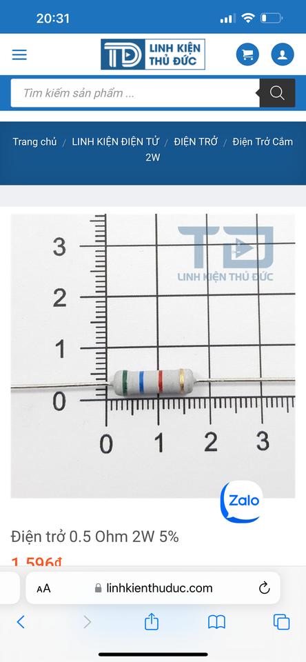

  5. matrix232
    matrix232 Approved Member
    13/1/24
    18
    Xin phiền bác giúp e xem con trở như trong hình có thể thay cho con 2w 0,5 ôm như em đã up trước đó ko. Em đã tìm đc bác thợ giúp sửa. Nhưng bác thay trở linh kiện của các sản phẩm khác cùng thông số. Loa hoạt động rất ok nhưng lại khá nóng mỗi con sò khoảng 42 độ c( nhưng không nóng lên thêm )
    Chiếc loa còn lại hoạt động tốt nhưng em quan sát thấy trở đã lên mốc xanh đồng bị oxi hoá. Nên em sợ sớm muộn gì nó cũng hỏng. Nhiệt độ sò tầm 34 độ c
    Nên em dự tính sẽ tự mua trở về thay. Bác xem ổn không ạ.
